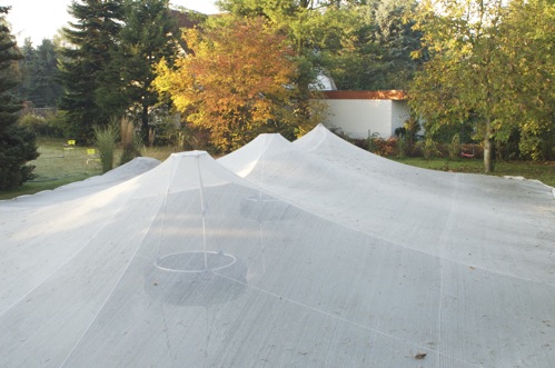

Der Teich im Herbst. Das 'böse' Laub wartet schon ;-)
