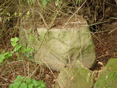

Hallo beisammen,
auf einem verwilderten Nachbargrundstück habe ich meinen Traumstein entdeckt.
Der Trümmer hat die Maße 80 Hoch und 100 mal 150 eiförmiger Ausdehnung. Die Oberfläche ist fast glatt. Also ein perfekter Trümmer, um ihn in eine Flachwasserzone zu legen und darauf zu verweilen.
Habe ihn (den Nachbarn) gerade angerufen. Er braucht ihn nicht und ich kann ihn haben. Habe mich riesig gefreut, da dadurch ja die Transportkosten so gut wie wegfallen.
Die Fragen sind nun: Was wiegt so ein Teil?
Volumen müsste um die 1,2 qm3 sein, bei einer geschätzten Dichte von 2,5. Macht über den Daumen 3000 Kilo. Liege ich da richtig?
Wie schwer muss ein Bagger sein, damit er so einen Trümmer 5 Meter vom Ufer in den Teich absetzen kann?
Liege ich mit 100-150 Euro für den Stein bei einem guten Preis?
Muss ich zwangsläufig an der Stelle wo er hin soll dann später dort auch ein Fundament bauen?
Ein Glückfall, der viele Fragen aufwirft.
