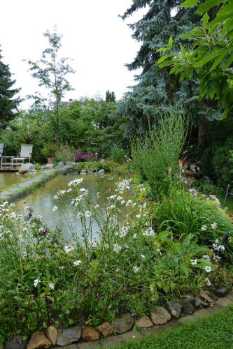

Hier noch ein Bild dazu, wo man zumindest einen Teil das Uferbandes sehen kann und wie die Beete angelegt sind:
Das haben wir ausgiebig untersucht, hier gab es weder überwachsende Wurzeln noch zu tief abgeschnittene Folie, an der das Wasser nach außen rauslaufen könnte.
Von daher haben wir die Ursache leider noch nicht finden können.

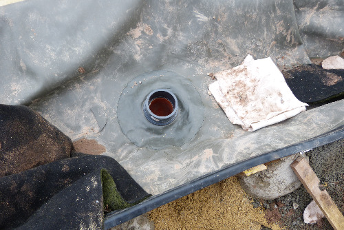

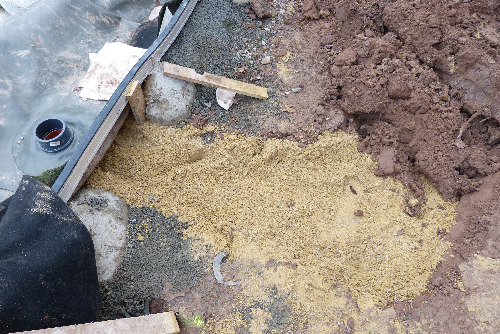

Hallo Mark,
danke für die Antworten und Anregungen und ich bin beeindruckt von dem punktgenauen und detaillierten Blick!!
Der Überlauf wurde von einer Teichbaufirma eingebaut, von daher hoffe ich, dass der auch dicht ist. Allerdings funktionierte er nicht gut, weil der Drainagebereich mit Kies viel zu klein gebaut wurde. Wenn wir den Überlauf also genutzt haben, dann entstand in der Erde über der Kiesdrainage eine Art Schwammeffekt, die Erde fühlte sich an wie ein Wasserbett, konnte hin und her geschaukelt werden.
Deshalb haben wir die Muffe drauf gelassen, so dass hierüber nichts abfloss.
Wenn der Teich übervoll ist, gibt es am Filtergraben eine niedrigere Stelle, wo es ins Beet überlaufen kann, die Erde ist an der Rasenkante außen deutlich niedriger, so dass nichts zurückgeschwemmt werden kann.. Das klappte ganz gut. Und bei sehr starken Regelnfällen und bereits vollem Teich habe ich auch schnon mal was abgepumpt.
Nun ist die Erde im Bereich der Kiesdrainage, wo beim Überlaufen sonst das Wasser stand, immer trocken gewesen, der Schwammeffekt war gar nicht da, so dass ich nicht denke, dass die Massen Wasser, die uns verloren gegangen sind, darüber rauslaufen.

Und ja, hinter dem Filtergraben steht eine Blaufichte, allerdings haben wir bei der Planung auf Abstand geachtet, so dass die Äste fast gar nicht über dem Wasser hängen, siehe Foto.
Einige wenige Nadeln fallen mal hinein oder werden hineingeweht, die schwimmen recht lange obenauf und wir fischen sie konsequent raus. Meines Wissens sind erst größere Mengen problematisch?
