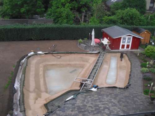

besten Dank für die Tipps, so habe ich es auch gemacht. Ich spritze jeden Tag den Beton ab und habe am WE den Unterkonstruktion des Steges befestigt. Dafür habe ich Gewindestangen in den Beton gebohrt und dann eingeklebt. Danach den Steg ausgerichtet und nun kann ich die Tage das Holz drauf machen. Ich überlege noch entweder Strahler 44mm Loch in den Steg zu schneiden, oder neue Idee...unter den Steg ein LED Stripe zu kleben. Dann würde das Licht nur durch die ca 10mm Fugen zwischen den einzelnen Brettern leuchten. Weiß nur nicht was besser aussieht. Hat das schon jemand so gemacht?
Was habt ihr in den FT gemacht. Ich habe noch gewaschenen Sand hier, denke der geht, oder?

das Ph-Wert messen kannst du dir bei der Kalkbrühe sparen. Ich würde den Pondovac nicht zum Kalkwasser absaugen nehmen, könnte sein dass das den Dichtungen und anderen Teilen nicht gut tut. Wäre schade um das Teil.
Am besten ist wenn du die Kalkbrühe mit einem Besen aufwirbelst und dabei mit eine Tauchpumpe absaugst. Immer wieder abspritzen,aufwirbeln und absaugen.Wenn du erkennen kannst das sich keine Kalkschicht mehr absetzt, das dauert manchmal Tage, kannst du füllen.
Lass dir dafür Zeit, es wäre schade wenn du das Wasser nochmal ablassen müsstest.

Hallo an alle,
ich habe in den letzten Tagen das Umfeld bearbeitet. Also alles gefräst, Glatt gemacht und vor dem Regen Rasen gesät. Den Randbereich werde ich in den nächsten Tagen dann bearbeiten. Hinten wollten wir eine Natursteinmauer machen....aber....HALLO???? der Stein sollte so 550€ die Tonne kosten.....wir benötigen 4.....also nur als nettes Versteck für den Filter und UV ist das ja nicht gerade "günstig". Werden uns nach dem Sommer damit beschäftigen...
Dafür habe ich den Steg anders geplant...Statt Alu nehme ich nun als "Gestell" Edelstahl, dann werde ich da Lerche Bretter drauf machen. Im Forum gab es ja den ein oder andern der mit Tropenholz Probleme hatte. Sollte so locker 10Jahre halten, dann runter und neu. "Wegwerfgesellschaft" halt.
Ich habe mich dann auch mit der Unterwasserbeleuchtung beschäftigt....NG liefert die leider nicht mehr. Hat hier einen guten "hellen" Tipp????
Ansonsten halte ich den Beton nass was ja zur Zeit nicht schwer ist, Risse sind so geblieben.
Ich habe den Pondovac 4 "Wassersauger" heute geliefert bekommen. Werde die Tage dann mal das Wasser raus saugen. Mit der Zeit sieht man das sich der Kalk absetzt....gemessen habe ich noch nicht...
Am WE werde ich den Steg bearbeiten, dann wollte ich noch den Beton an den ein oder anderen Stellen glatt schleifen. Dann Sand in den Filtergraben und in den breiten Ufergraben links Erde rein. Wenn alles gut läuft in ca. einer Woche Wasser rein`?!
