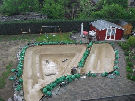

sieht doch klasse aus, weiter so!!!

sieht gut aus, ich glaube das gibt eine schöne sandige Farbe wenn es trocken ist.

nachdem ich die letzten Wochen voll im Stress war, haben wir gestern vermörtelt. Ich habe auf jeden Sack (25KG) NG Mörtel 46g gelb und 46g braun genommen. Den Putz haben wir per Putzmaschine in den Teich bekommen. Wetter passte ja, wobei ich auf den Hängen viele Risse habe, aber das bleibt ja eh nicht aus. Die Hänge haben 2-3cm Putz bekommen, der Boden und die Terrassen mind. 5cm.
Heute Abend regnet es, aber das kann mir ja jetzt egal sein. Die Tage geht es dann weiter, Rand bauen, Mauer machen und den Steg bauen.

Ich habe alles mit dem Quast bearbeitet,und würde es auch wieder so machen.
Ich persönlich empfinde es als gar nicht so sehr rauh, und es ist rutschfest.

hast du alle Terrassen bearbeitet, oder nur den Eingangsbereich? Wenn ich mit dem Quast drüber gehe, ist es rau, wenn ich dann auf der Terrasse sitze ist es ja nicht so schön, oder?
Mit dem Wasser werde ich dann mal vorher testen.

Also wenn es leise einlaufen soll, sollte die Fallhöhe des Wassers nicht mehr als 15 cm betragen.
Ich glaube auch dass, das Wasser ohne Bogen leiser einläuft als mit Bogen, aber das kann man ja ausprobieren.
Den Eingangsbereich würde ich auf jeden Fall mit dem Quast bearbeiten, ich habe alles damit gemacht und bin damit recht zufrieden.
