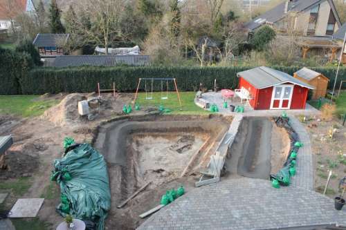

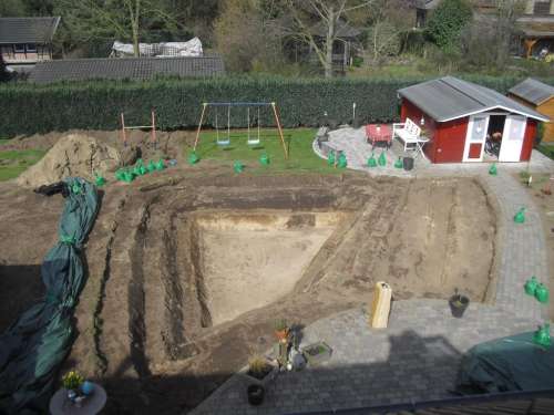

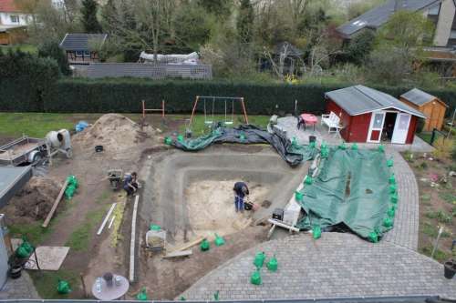

Schwimmteich Neubau Osnabrück wurde erstellt von Ragsna
Hallo an alle Teichbauer oder die es werden wollen.
Ich bin gerade dabei mir einen ST nach NG Beispiel zu bauen. Es soll ca 10*6 ST und 2,5*8FG Tiefe 135cm mit Steg dazwischen gebaut werden. Plan ist 3 Sedimentfallen, 10000 er 12 V Pumpe, Parallelfiler 2 und 1-2 UVC.
Vor 2 Wochen haben wir das Loch gebaggert und in der Zeit danach den Damm betoniert. Da ich hier einen Steg plane, habe ich nach Absprache mit NG die letzten 30 cm Beton genommen. Die Terrassen habe ich in der Zwischenzeit mit Magermörtel bearbeitet denn wir haben hier den oberen Teil Mutterboden, dann Mutterboden mit Sand und unten Sand. Da ich durch das Ausbaggern noch Sand über habe, dachte ich mit das das eine gute Maloche wäre. Das nächste was nun ansteht, ist das ich den Uferwall mit Pflastersteinen machen möchte, dann den Eingangsbereich und den Damm anputzen werde. Dann Folie und Vlies ausmessen. Mein Persönlicher Termin ist der 6.5.16 zu vermörteln. Hier werde ich die Sackware von NG nehmen und per Putzmaschine fertig machen. Wer hat da Erfahrungen?
Für Tipps (gut oder schlecht) bin ich immer zu haben, auch Kritik kann ich an Tagen wo es läuft haben(nicht über den Damm, der ist "extra" so betoniert :sick:
an schlechten Tagen geht es mir wie allen anderen...
