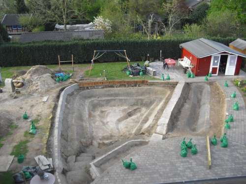

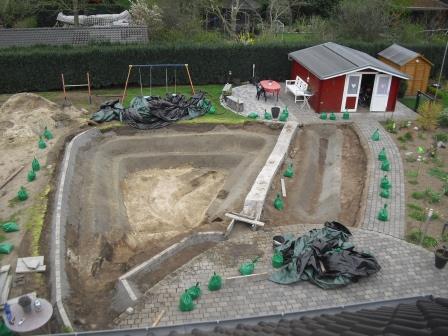

heute habe ich den Steg angeputzt, Eingangsbereich ist auch vorbereitet, hinten habe ich nun ein kleines Betonfundament für die Steinmauer gemacht.
Vlies ist vor Ort, Folie und alles weitere bestellt....jetzt fehlt nur gutes Wetter und Zeit :ohmy:
Bin mir noch nicht klar drüber wie ich das Wasser vom Filter in den ST rein laufen lassen. Wie schon beschrieben soll da eine Mauer stehen und ich möchte das Wasser möglichst unsichtbar rein bekommen. Denke an ein 100-140HT Rohr was unten in der Mauer mittels Bogen ins Wasser geht. Kann ich dann ja abdecken. Wie macht ihr das? Wie laut ist das?
Würdet ihr den Eingangsbereich mit einem Quast (Mörtel) bearbeiten? Normal werde ich alles glatt machen, aber im Eingangsbereich ist "rau" besser, oder?

Nabend,
na den Skimmer habe ich eh direkt an der ZST geplant. Da gab es hier ja schon die einen oder anderen Probleme...Denke auch das ich den benötige, bei dem ersten Angebot von NG haben die den nicht mit rein gerechnet, aber das habe ich nachholen lassen...Leitungslänge ist dann ca 1,5m.
Die Fotos wollte ich gestern schon einfügen, klappte wohl nicht, Problem ist meistens 30cm davor zu finden :blink:

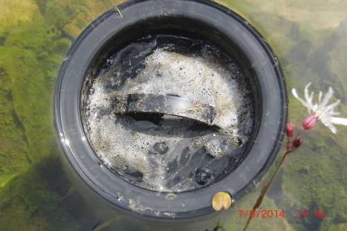

Ja,um den Skimmer wirst du nicht rumkommen. Ich möchte ihn nicht missen.

Hallo Ragsna,
auf einen Skimmer würde ich auf keinen Fall mehr verzichten wollen.
Auch meiner steht nicht in Windrichtung, aber der Wind kommt ja auch nicht immer aus einer Richtung
Unser Standskimmer schnorchelt gerade im Frühjahr Unmengen von Blütenstaub und sonstigem Dreck von der Wasseroberfläche, das siehst Du erst wenn es sich im Skimmer sammelt.
Habe noch mal ein etwas älteres Foto von mir rausgesucht, da lief der Skimmer gerade mal 15 Minuten. :ohmy:
Wichtig ist noch zu erwähnen das der Skimmer idealerweise direkt an der ZST angeschlossen wird um lange Leitungen zu vermeiden.
