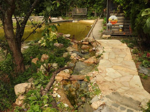

Hallo Alfons!
Wow, du hast dir wirklich eine schöne natürliche Teichanlage gebaut.
Auf Bild Nr. 6 sieht man hinten rechts einen "Strand". Ist dieser tatsächlich mit Sand erstellt worden, oder ist das der NG Mörtel?
Mir ist gesagt worden das der Mörtel durch Frost und Eisschollen schnell brüchig wird und nicht mehr gut aussieht...
Wie sind deine Erfahrugen bisher?
