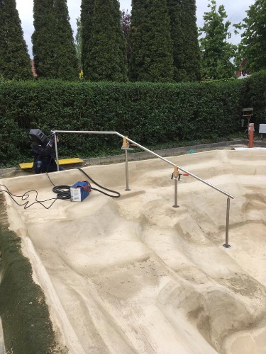

Das klingt in etwa so, wie wir es geplant haben. Sind zur Zeit dabei mit Sand/ Zement - Gemisch überall noch nachzuarbeiten. Für die Treppenkonstruktion ist vorgesehen die Stufen noch an die Wände anzugleichen, so dass es wie die Sicherheitstufen ausschaut und es keine Ecken oder Kanten gibt.

Hab meine Treppe aus dem gewachsenen Boden ( Lehm) raus gearbeitet. Das Verlegen der Folie war kein Problem. Nachdem ich die Verbundmatte auf die Folie aufgebracht hatte, habe ich Punktfundamente gesetzt, diese habe ich später zur Hälfte mit einmörteln lassen. Darauf habe ich ein Handlauf ( Geländer) montiert. Hält super!

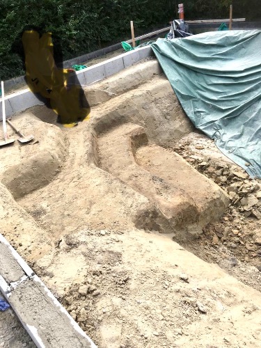

Hallo stheis,
ein Schieferbergwerk im Tagebau. Herzlichen Glückwunsch ! Sieht aber schon ganz nett modelliert aus, feine Arbeit.
Ich habe die Treppe beim Aushub vorgeformt. Nur ist sie bei mir breiter und läuft dann an den Rändern sanfter in die Terrassen aus. Die ziemlich vielen Falten konnten wir einigermaßen gut verziehen und im extradicken Mörtel unterbringen. Dafür bin ich vorher 8-10 cm tiefer geblieben.
Die scharfen Innenecken an den obersten 3 Stufen wirst Du nicht gut mit Folie füllen können. Irgendwo spannt sie und das ist ein Sicherheitsrisiko.
Huberts Bauweise halte ich für sinnvoll und praktikabel, man braucht dafür natürlich eine ganze Menge geeignete Steine (oder viel Beton). An Deiner Stelle würde ich die scharfen Außenecken abrunden und die Hohlkehlen großzügig füllen. Nach Vlies und Folie wieder Vlies oder Verbundmatte drüber und die Treppe aufbauen. Dabei etwas in den Teich rücken und dadurch in der unteren Uferkurve breiter werden. Zum Begehen ist das später angenehmer.

eigentlich alles schon gesagt, die Treppe immer auf der Folie bauen, sonst gibt es erhebliche Probleme mit dem Verlegen der Folie.
Hier mein Beispiel für den Bau einer Treppe auf einer schrägen Ebene. Die Treppe wird durch die Mörtelplatte am Teichgrund stabilisiert.

Ich würde die Bewehrung auf keinen Fall aus Edelstaht nehmen - das hat eine andere Wärmeausdehnung als Beton und ist somit eher kontraproduktiv.
Ja, ich würde die wieder weg machen.

Dann haben wir bereits einen Fehler gemacht, denn die Treppe haben wir bereits vorgeformt. Sieht man auf dem Foto links vorne. Also dann wieder weghauen?
