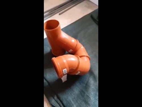

Ich habe es tatsächlich so gebaut, wie oben beschrieben. Viel Schmutz fiel noch nicht an, so dass ich noch nichts über die Funktion des Absaugens der Wasseroberfläche sagen kann.

Es ist der wandskimmer von Oase. Daran befestige ich morgen noch einen kleinen Luftheber, sozusagen als zusätzliche Pumpe. Es werden keine Tiere geschreddert. Er läuft aber auch so nur über die Ziel/ Saugvorrichtung.
