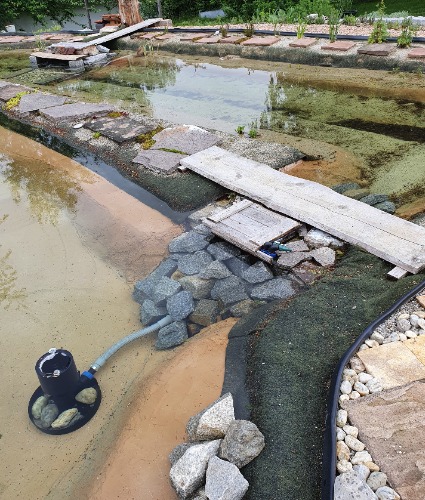

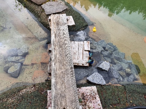

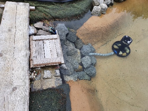

Der Übergang aus dem Holzbrett ist eine Übergangslösung, wenn die Holzterassen fertig sind kommt da was anderes hin, eine Klappe ermöglicht dann Zugriff auf den Saugsammler und versteckt die Spülleitungen. Aber so ist es im Moment.
Der Skimmer soll noch näher Richtung Saugsammler, ich hatte vorher einen Schwimmskimmer, jetzt den Standskimmer. Der funktioniert gut, wenn ich die Sedimentfallen mehr zumachen.

Lohschneider antwortete auf Saugsammler und Folie im Dammdurchbruch verstecken
Hier mal Fotos, ich habe zwei Dammdurchbrüche, jeweils ein Skimmeranschluß vorbereitet.
