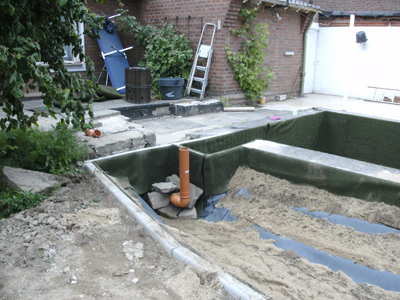

03 Jan. 2012 18:03 #15265 von isidoor
isidoor antwortete auf Aw: Aus ALT mach NEU
- Zulauf verschließen
03 Jan. 2012 18:02 #15264 von isidoor
- Graben verfüllen
03 Jan. 2012 18:01 #15263 von isidoor
- dann ist es vollbracht

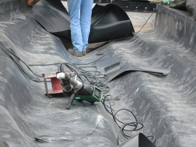

03 Jan. 2012 18:01 #15262 von isidoor
- alles wird genau eingepasst und verschweißt

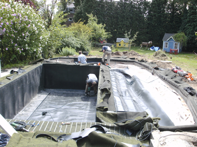

03 Jan. 2012 18:00 #15261 von isidoor
- 3 Mann arbeiten den ganzen Tag an der Auskleidung. Das Wetter ist uns auch gnädig, denn PE reagiert sehr auf Temperaturschwankungen. Es ist weder zu warm, noch zu kalt!

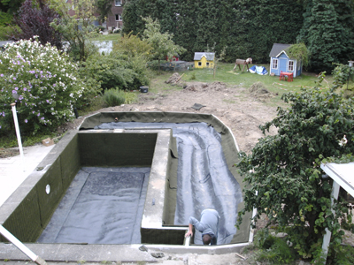

03 Jan. 2012 17:58 #15260 von isidoor
- die Profis mit der PE-Folie sind da. Die Verbund- und Ufermatten werden direkt mit den PE-Schienen fest geklemmt
