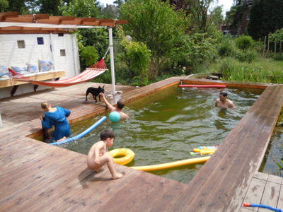

Hallo Thorsten,
besten Dank für Dein Lob.
Also wir haben eine Aquamax ECO 6000/ 12V Pumpe der Firma Oase im Einsatz. Die schafft 100L/min, sprich 6000L/h. Bei einem Strompreis von 23,5 Cent pro KWh und 24h Betrieb sind dies 9,31 Euro im Monat. Das System läuft bei uns von April bis November (8Mon) im 24h Einsatz und kostet damit 74,48 Euro im Jahr. Da dies finanziell recht überschaubar ist, die Flora und Fauna im Filtergraben sehr dankbar auf den stabilen Wasserstand reagiert, und die Wasserqualität tadellos ist haben wir uns so entschieden.
Das hängt aber sicher auch mit unserem nicht ganz üblichen Verhältnis zwischen der Größe des Schwimmbereiches und des Filtergrabens zusammen.
Der Schwimmbereich fasst ca. 33qm Wasser. Der Filtergraben (der wegen der Optik so lang gewählt wurde) fasst ca. 20qm Wasser. Die Pumpe schafft 6qm/h. Also wird das Wasser im Filtergraben in rund 3 1/2 Stunden und im Schwimmbereich in rund 5 1/2 Stunden umgesetzt. Oder auf den Tag gerechnet: Filtergraben fast 7mal, Schwimmbereich über 4mal.
Unsere Saugleitungen sind (glaube ich
) 1,5 Zoll (Innendurchmesser 5cm).
Es gibt am Boden 2 Ansaugstellen und den Skimmer.
Alles läuft zusammen. Es brauchte allerdings einige Versuche (Tipp: nie zu viele Ventile gleichzeitig verändern. Korrigieren, beobachten und erneut Korogieren....)
Ich stelle nur an den Ventilen rum, wenn starker Pollenflug ist (dann alles auf den Skimmer) oder klar ist, dass an dem Tag richtig viel geschwommen wird (weil das Wetter bombig ist und Besuch kommt/ dann geht die volle Leistung auf die Bodensauger und der Skimmer kommt erst Abends wieder zum Einsatz.
Selbstverständlich sauge ich den Schwimmbereich 2 bis 3 mal im Jahr mit dem Schlammsauger ab und fülle mit Brunnenwasser wieder auf.

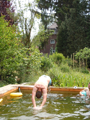

Respekt. Schöner als der Pool vorher.
Es war bestimmt nicht einfach die senkrechte Verbundmatte zu vermörteln.
Mal ein paar technische Fragen:
-welche Pumpe/Leistung habt ihr wie in Betrieb (Intervallbetrieb?)
- habt ihr 2 Bodenansaugpunkte und 1 Skimmer (Meßner?- mit was für einem Schlauchdurchmesser angeschlossen)
- funktioniert der Skimmmer und ein Bodenansaugpunkt gleichzeitig?
