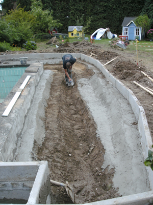

03 Jan. 2012 17:49 #15252 von isidoor
isidoor antwortete auf Aw: Aus ALT mach NEU
- wir entscheiden uns den Graben mit einer Schicht Estrich zu stabilisieren (aufwändig aber empfehlenswert)

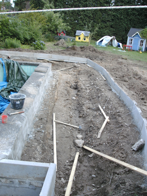

03 Jan. 2012 17:48 #15251 von isidoor
- der schlechte Füllgrund rund um den alten Pool und der Regen erschweren den Grabenbau

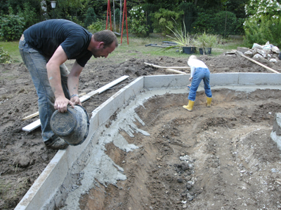

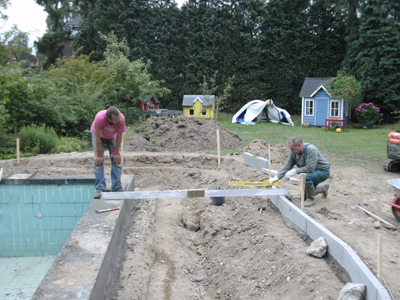

03 Jan. 2012 17:46 #15250 von isidoor
- ein spannender Moment, wenn die Randsteine nicht richtig stehen, läuft der Filtergraben später unkontrolliert über, bzw. die geplante Füllhöhe wird nicht erreicht

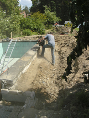

03 Jan. 2012 17:45 #15249 von isidoor
- Verdichtung der Grabenstufen (mit so einem 65kg-Stampfer nicht unbedingt ein Spass)

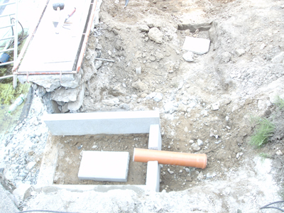

03 Jan. 2012 17:44 #15248 von isidoor
- Durchbruch für die Verbindung zwischen Schwimmbereich und Filter-/ Ufergraben
