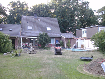

Aus ALT mach NEU wurde erstellt von isidoor
Wie wir aus einem alten, undichten, hässlichen und technisch unbrauchbaren Pool einen Schwimmteich machten!
Ich wünsche viel Spass beim Betrachten und gebe gerne meine Erfahrungen weiter, wenn dies gewünscht wird.
Projektbeschreibung in Stichpunkten:
- Basis ein alter undichter Pool (6,5m*3,5m*1,55m{Oberkante}
- Planungsdauer ca. 2 Jahre (das NaturaGart-Team hatte viel gedult - Danke dafür)
- Umsetzungsdauer 3 Wochen in den Sommerferien 2010
- Ufergraben führt L-Förmig um das alte Becken (Profilberechnung durch NaturaGart)
- Ufergraben am Rand mit Ufermatten gesäumt (Bezug über NaturaGart)
- Schwimmbereich mit Verbundmatten ausgelegt und eingeschlämmt (Matten und Pigmente über NaturaGart)
- Ansaugschacht, Pumpe (12Volt), Siebe, Skimmer, Sammelschacht, Schläuche etc. von NaturaGart bezogen
- Bepflanzung von NarturaGart zusammengestellt und bezogen
- PE-Folie 1,5mm durch anderen Fachbetrieb eingeschweißt (einzige externe Leistung)
- sämtliche Arbeiten wurden durch Eigenleistung erbracht
- Kosten des Projektes rund 6TEuro
Projektstart 2010

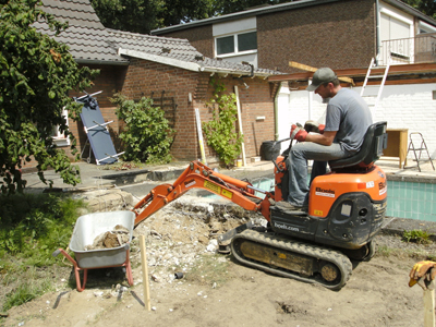

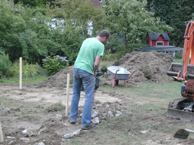

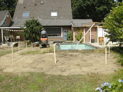

- Vermessen, Markieren und Grasnarbe entfernen - es empfiehlt sich an einer ungefährlichen Stelle zunächst die Handhabung des Baggers zu üben;)
