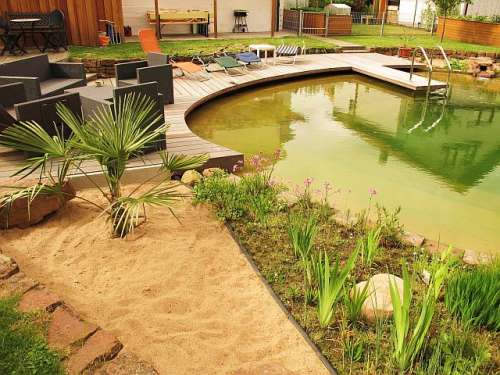

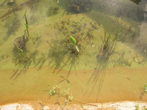

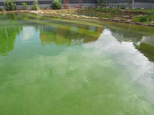

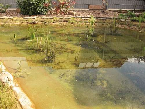

23 Mai 2016 11:04 #23130 von salamander
romana schrieb: hallo roland,
dickes kompliment, tolle arbeit,super !
als du das wasser eingelassen hast hat mir die farbe besser gefallen, warum wird das wasser grün, woran liegt das ? sind das ablagerungen ? wie kann ich das verhindern ? danke und nette grüsse
romana
Hallo romana,
Danke!
Der Teichboden ist nach wie vor blau, was die Fabe etwas trübt, ist feiner Mulm der sich am Boden absetzt.Nach dem Reinigen sieht es immer aus wie (fast) neu. Auch kommt es drauf an ob die Sonne scheint oder der Himmel verhangen ist, je nach dem wirkt das blau kräftiger oder blasser.Das Wasser ist auch nicht grün sondern klasklar, ich kann jedes Sandkorn am Boden sehen.
Folgende Benutzer bedankten sich: romana
