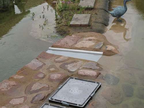

habe eben mal über Querschnitt und Strömungsgeschwindigkeit den Durchfluß meines neuen"Überlaufskimmers" berrechnet.
Es laufen bei vollgeöffneten Bodenabläufen 36oo l/h über den Skimmer und 4800l/h über die Bodenabläufe.
Dabei sinkt der Wasserspiegel im FG um nur ca. 1 cm ab

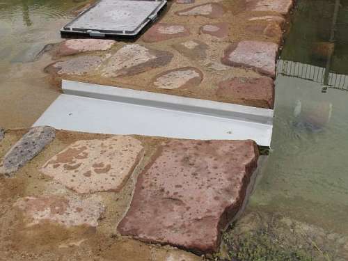

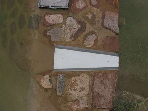

Glückwunsch zur funktionierenden Skimmerrutsche.
Kann ja NG in ihr Programm aufnehmen- vielleicht aus Aluminium.

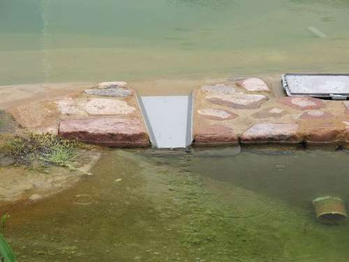

Übrigens meinen Skimmer habe ich nach Österreich /Steiermark verkauft. Gestern verpackt, heute verschickt. Dort soll er mit einer eigenen Pumpe und Filter betrieben werden.Da wird er so funktionieren wie er sollte.
Mit dem Wasserstand und den Bodenabläufen verhält es sich genauso wie du vermutet hast. Im Moment kann ich den "Skimmer" bei vollem Teich bis ca.30 mm Wasserstandsdifferenz im ST bei voll geöffneten Bodenabläufen betreiben. Ohne das der Wasserstand im FG absinkt.
Ich bin jetzt noch am experimentieren, was man da noch alles verbessern könnte.

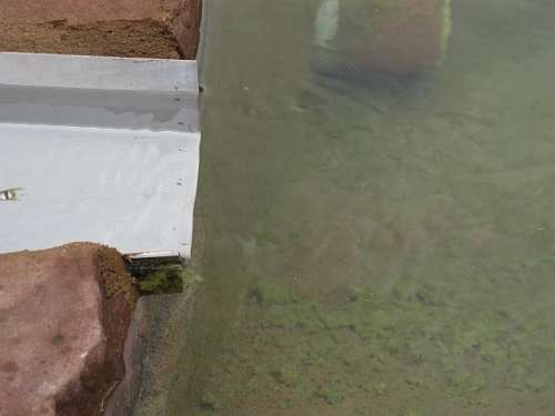

Wegen der Fische!
(Die bekomme ich nächsten Dienstag) Habe ich mir erstmal ein provisorisches Edelstahlsieb gebaut. Werde weiter berichten.
Wegen der Fische!

Hallo Salamander,
das sieht interessant aus und ist handwerklich super gemacht.
Ein Überlauf in den FG. :S :whistle: Verrückt :woohoo:
Funktioniert das nur bei immer gleichem Wasserstand?
Wenn zuwenig Wasser mußt du die Bodenabläufe abschiebern und wenn der Wasserstand zu hoch wird, schwimmen deine Fischlis über die Fischrutsche in den ST. Oder!??
Dann wäre bei Gesamtniedrigwasserstand im FG der Stand noch tiefer als vorher, wenn der Überlauf funktionieren soll!?
Ich habe meinen Schlauch übrigens, nach Umbau des Schwimmskimmers auf 50 er Durchmesser auf ca. 60 cm Länge gekürzt - jetzt zieht er zwar etwas, aber auch nicht die Wursthaut vom Teller. :laugh:
Bin gespannt, wie deine Erfahrungen sein werden.
Grüße aus Hessen
Grüße aus Hessen
