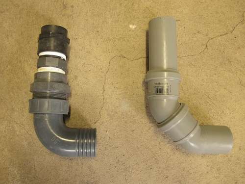

Der 50er Schlauch von NG passt da haargenau drauf. Ich habe noch eine Spannschelle drangemacht.

20 Apr. 2016 15:21 #22789 von rangid manroni
Hallo Salamander,
noch eine Frage zur Seite 85.
Passt da unten rechts dann der grüne Schlauch von NG mit der Schelle drüber?
Vielen Dank für die Anwort, mal sehen ob es bei mir dann auch so toll Zieht wie bei Dir.
Manroni
