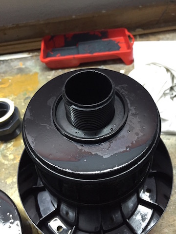

Also die Löcher habe ich mit einem Kreisbohrer und der Akkubohrmaschiene ausgebohrt. Du musst nur aufpassen das du mittig bohrst. Eventuell mit einer Halbrundfeile nacharbeiten.
Die Befestigungsplatte der Schwimmkörper habe ich auch aufgebohrt und die Platte mit 3 Edelslstahlschrauben am Skimmertopf befestigt. (siehe Seite 85)
Versuche den Schlauchanschluss nach unten weggehen zu lassen, sonst kann es sein das das Gewicht des Schlauches den Skimmer schräge im Wasser stehen lässt.

Hallo Salamander,
nochmal vielen Dank für den Link mit der Anschraubmuffe.
Ich habe den Schwimmskimmer 200 gestern abgebaut, da er nicht oder wenn man Ihn nach unten drückt nur an einer Seite schwach zieht.
Ich möchte Ihn ebenfalls um den Engpass erweitern, habe aber noch ein paar Fragen an dich.
Bei mir ist der Skimmer mit einer runden Platte, die die 3 "Auftriebspuks" hält verschraubt.
Wenn ich beides erweitere ist die Verschraubung weg.
-Hält dann die Muffe beides zusammen?
Dann müssten ja einige Gewindegänge auf der Muffe sein, damit beide Plastikteile ca. 1.5 cm stark und noch ein paar Gewindegänge mehr zum anziehen sind. Das sieht auf dem Bild so nicht aus.
-Womit hast Du die Löcher im Hartplastik erweitert ohne das es abplatzt?
Ich möchte nach der Erweiterung wieder den Anschluss mit der Überwurfmutter dranschrauben, statt der 2 45 Grad Bögen, da es für mich einfacher ist als den Schlauch drüberzuwürgen und die Schelle anziehen vom Rand aus.
Größtenteils kommt der fehlende Zug wohl vom Engpass am Skimmer und zum geringeren vom 90 Grad Bogen – so hoffe ich.
Wie siehst Du das?
Vielen Dank auch für deine vielen kreativen und informativen Beiträge, von denen ich schon oft profitieren durfte.
manroni
