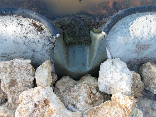

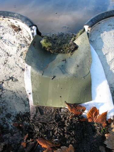

Beim Hauptablauf sah man ja die Folie:
Da hab ich erstmal nur ein Stückfolie reingeschoben. Durch den Knick nach oben, gabs nach vorne automatisch eine schöne Kante, die ich gleich noch mit einem doppelhöckrigen Stein fixiert habe:
Dann noch eine schicke Verkleidung und das Wasser fließt in eine Höhle ab:

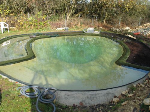

GESCHAFFT!! :laugh: :laugh: :laugh: :laugh: :laugh: :laugh: :laugh: :laugh: :laugh:
Und alles tut wie es soll. Auch die Verrohrung funst. Das hab ich shcon gemerkt, als ich den Filtergraben gespült habe. Nach 1/3 Füllhöhe des Rohres ist das Wasser abgelaufen zu den Sedimentfallen. Also kann sich auch höchstens nur 1/3 eine Luftblase an der Decke sammeln. :whistle:

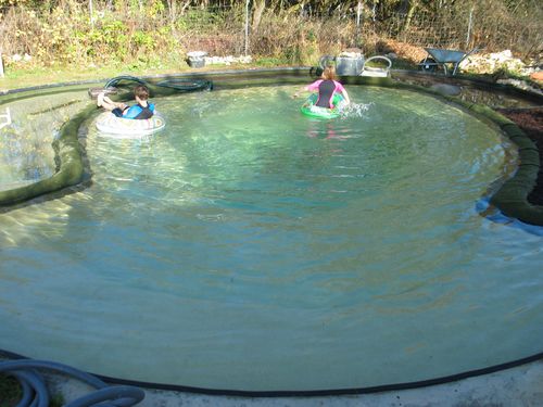

Am Freitag haben wir direkt den Hydranten vorm Haus angezapft. 3,5h, dann war alles voll. Ca. 29m³. Wasserspiegel hat sich seither gehalten.
Das warme Wetter ist echt ein Geschenk für uns. So konnten wir den Teich schon dieses Jahr genießen:

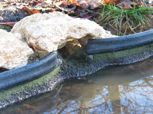

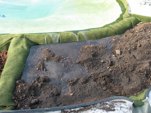

Ich habe die Zeit aber genutzt, um die Abläufe fertigzustellen. Beim Befüllen haben wir es überschwappen lassen. Ablauf tut wie er soll vom Hauptbecken ins mittlere Pflanzbecken:
