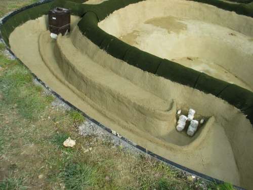

Dein Mörtel sieht gut aus!
Es kann schon sein das etwas Sand runter gewaschen wird. Für die Durchwurzelung der Pflanzen wäre es aber gut.
So wie ich dich kenne liegt der Wasserschlauch schon bereit. Vergiss aber nicht die Zugschieber vorm Füllen wieder auszupacken.

Ich werde den Sand unter die Folie stopfen müssen. Ein Regenguß und alles was oben liegt, wird runtergewaschen.
Sonst nutzte ich aber gewaschenen Sand für die Pflanzen? Ich habe da noch 2t runliegen. Wäre blöd, wenn ich jetzt lehmhaltigen Sand bräuchte.
Ansonsten bin ich ziemlich fertig: :laugh: :laugh: :laugh:

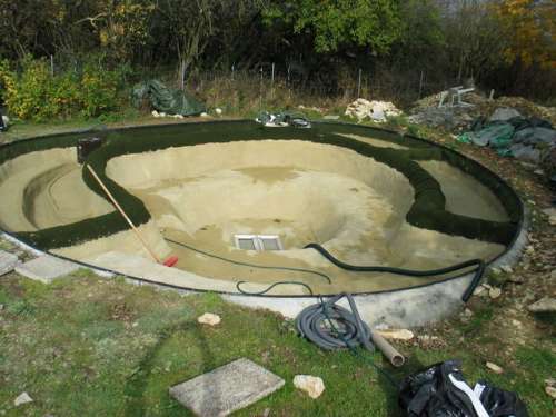

23 Okt. 2015 15:59 #21854
Auch wenn du die Sedimentfallen einbetoniert hast, du wirst sehen an den Anschlüssen der Alurahmen wird Kalk herauskommen.
Ob die Ufermatte ohne Sand Wasser zieht, ist abhängig von der Höhendifferenz zwischen Wasserstand und Uferwall.
Ich habe keinen Sand unter die Ufermatte, sonder feinen Lehmhaltigen Sand von oben in die Matte eingerieben.
Ich habe die Folie etwas nach innen um die Ufermatte geschlagen, damit die Ufermatte keinen Kontakt zu Vlies bekommt.

22 Okt. 2015 15:42 - 22 Okt. 2015 15:44 #21844
Hallo Mupfel!
Das mit dem Kalk ist nicht zu unterschätzen.
Ich habe mehrfach gespült und abgekehrt, die Brühe abgepumpt und wieder gespült usw.
Dennoch hatte sich am Teichboden anfangs eine dünne Kalkschicht gebildet. Auch an einem dünnen Haarriss gab es Kalkausblühungen.
Das sich zwischen Folie und Mörtel Kalk bildet konnte ich auch beobachten, er tritt wie von Thorsten beschrieben an Ansetzen und an den Winkeln der Sedimentfallen aus.
Also gut spülen!
Der PH - Wert sollte bei 7,5 bis 8,0 liegen.
Bachforellen brauchen übrigens sehr sauberes und sauerstoffreiches Wasser.
Also gut spülen!
