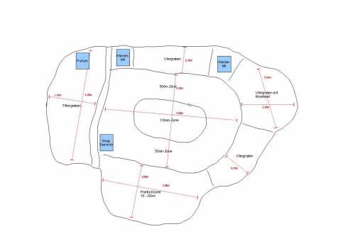

07 Apr. 2015 19:06 - 07 Apr. 2015 19:16 #20152
hallo Mupfel,
Welche Pumpe willst du einbauen 230V oder 12V?
Fische,Schwimmteich,kein Filter ich glaube nicht das du so klares Wasser hinbekommst.
Jeder cm Höhe beim Wasserfall verbraucht mehr Strom und verringert die Pumpenleistung.
Achtung: Wasserfälle treiben das CO 2 aus dem Wasser welches von den Pflanzen benötigt wird, je höher der Wasserfall umso mehr wird ausgetrieben. Und je höher das Wasser fällt umso lauter fällt es.
Würde die Wasserfälle mit extra Pumpe oder Beipassventil betreiben und für den Normalbetrieb einen Quelleinlauf bauen. So kannst du den Wasserfall (Wasserfälle) betreiben wann du willst,ohne die Hydraulik des Teiches ständig zu ändern.
Für welche Verbraucher sind die Leerrohre gedacht?
Uferwall! Lass deine Zwerge die Steine der Alb aufsammeln und modellier dir mit Magerbeton einen schönen Damm. :woohoo:

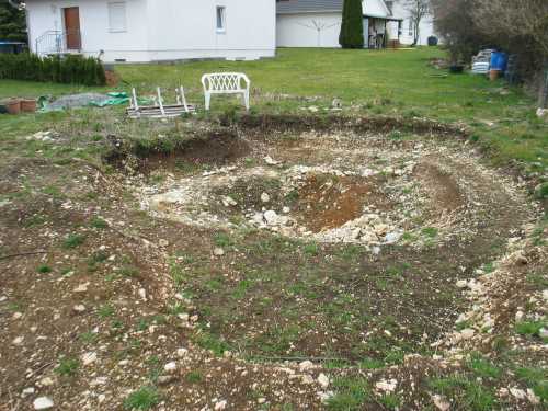

07 Apr. 2015 08:54 - 18 Nov. 2015 07:53 #20151
von Mupfel
Teichbau auf der Schwäbischen Alb wurde erstellt von Mupfel
Da die meisten gleich die Bilder sehen wollen und die ersten Beiträge eh nicht mehr interessieren, aktualisiere ich den ersten Post.
Letztlich ist folgender Teich enstanden:
Bauprinzip: nach NG orientiert mit Uferzone und Filtergraben aber ohne 10cm Terrasse
Zweck: all inclusive (Fische, Plantschmöglichkeit für meine Kinder, Kneippzone für Erwachsene, Biotop im Filtergraben, Blumen im Ufergraben, Wasserfall zu meiner Entspannung)
Größe: ca. 9,5 m x 9,5 m; 29000l (Hauptteich 20000l, davon Tiefenzone 5000l, Filtergraben #Daten werden noch ergänzt# Pflanzbecken gesamt #); Tiefen Hauptteich: 25cm, 50-60cm, 135cm; Tiefen Filtergraben 40cm, 60cm; Tiefe Pflanzbecken 25cm
Status:
Wasser ist drin, Fische sind drin, geplanscht und gekneippt wird schon
Bepflanzung, Wasserfall, Liegeterrasse und Steuerungsregelung kommen nächstes Jahr oder übernächstes Jahr oder...
