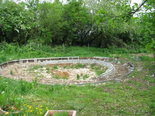

17 Mai 2015 11:11 #20617
von Mupfel
Nun sind die Uferbänder installiert und ich bekomme Lust auf Go-Kart. Wenn ich die Fläche des Ufergrabens teere, hätte ich eine schöne Rennstrecke. :lol:
Hinten links ist ein Stück frei gelassen, da wo der Wasserfall hinkommt. Und ein Überlauf rechts ist auch eingeplant.
Das ganze habe ich übrigens mit Schnellbeton gemacht. Es gibt deutliche Qulaitätsunterschiede, wenn man ihn nicht wie gedacht einfach nur hinschüttet und mit Wasser besprenkelt. Ich habe ihn in einem Mörteleimer angemacht und da wird er schön erfeucht krümmelig und das Ergebnis ist bestens. Man muß sich nur sehr beeilen. 5min hat man da höchstens Zeit.
Joe
Joe

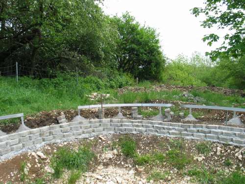

14 Mai 2015 15:31 - 14 Mai 2015 15:32 #20603
Na, da werde ich wohl eine stärkere Brille brauchen! :laugh:
Letzte Änderung: 14 Mai 2015 15:32 von salamander.
14 Mai 2015 15:20 #20601
von Mupfel
Nee, das täuscht. Die Stützen sind außen. Heute habe ich das rausgehauene Uferband wieder installiert. Am WE mache ich das restliche Band dran.
