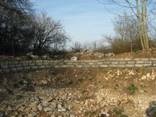

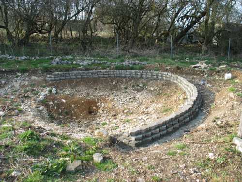

So der Uferwall-Rohling steht. Ich habe jede Menge dieser häßlichen Pflastersteine vom Hausvorbesitzer vererbt bekommen und endlich eine passende Verwendung gefunden. Der Rest dient später als Filtergrabendamm. :laugh:
Dummerweise ist der Betonmischer kaputtgegangen. Aber den mußte dann meine Frau ersetzten. :whistle:
9 Stunden habe ich gestern bebraucht und ich bin jetzt noch fertig, kann kaum tippen.
Ich werde den Uferwall zusammen mit den Hängen dann vermörteln. Dann gibt es einen glatten übergang.
Ich bin nur noch am überlegen, ob ich die normale Mörtelmischung nehmen soll oder Magermörtel. Die Kuppe oben muß ich auch runder machen. Ich habe Bedenken bei Magermörtel, daß dieser später bröckeln könnte, wenn einer über den Wall latscht.
Ich habe mit der Schlauchwasserwaage gearbeitet und trotzdem eine Toleranz von 2cm erhalten. Ich werde mir für die Vermörtelung eine Halterung für den Schlauch machen. Dann wird das genauer.
Die Absenkung in der Mitte der Mauer ist allerdings Absicht. Dort soll das Hochwasser ablaufen können.

der Wasserstand des Teiches und Filtergraben sollte sich im Normalfall ca. 3-5 cm unterhalb der Oberkante des Uferwalls befinden.
Die von dir beschriebene Tiefe des Ufergrabens von 10 cm wird für die meisten Pflanzen für eine ausreichende Wurzelbildung zu gering sein.
Stell doch wenn du den Uferwall fertig hast ein paar Bilder ein.

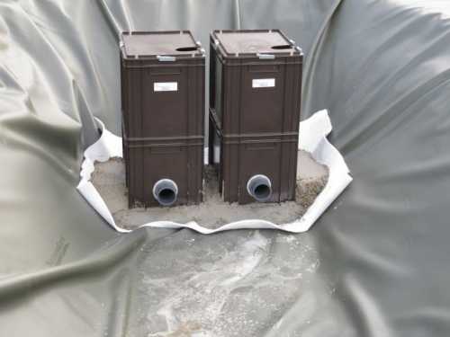

würde nur eine Pumpe pro Pumpenschacht einbauen. Denn selbst wenn 2 reinpassen würden, hättest du Probleme bei gleichzeitigem Lauf die größere Wassermenge über den 70er Ansaugstutzen des Schachtes zu fördern.
Auch wenn du nur eine Pumpe einbaust kann es je nach Pumpengröße sein, das du die Ansaugung mittels HT T-Stück auf mehrere Feinfilterrohre aufteilen mußt.
Würde ich mit NG klären.
Bei mir stehen 2 Pumpenschächte im Filtergraben, an denen werde ich 4 Feinfilter 1m lang anschließen.
Halte dich bei bei den Stufen des Filtergraben an die Profilvorgaben von NG, die erhälst du mit der Arbeitsmappe Teiche.

Die Idee ist gut mit der Zeitschaltuhr. Dann kann ich mir die notwendige Pumpengröße berechen lassen und trotzdem setzt sich das Sediment ab.
Passen 2 Pumpen in den Pumpenschacht?
