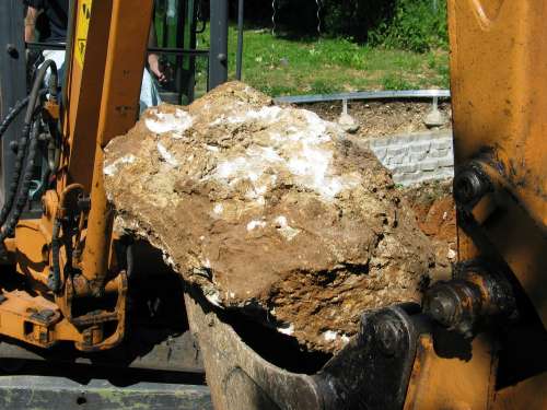

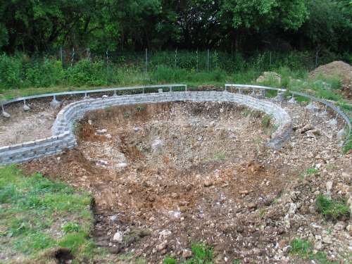

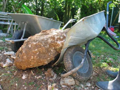

Ich werde nie mehr sagen, ich hätte schlechten Boden gehabt! Was Du da an Steinen rausholst ist ja schon heftig!
Wie willst Du den Boden später aufschütten? Ich habe meinen vor Vlies und Folie betoniert

Nachdem der Filtergraben fertig gegraben war, habe ich mit dem Hauptteich angefangen. Graben war aufgrund meines Heuschupfens kaum möglich und auch viel zu viel. Da habe ich mir 2 Dinge besorgt: Ein gescheites Nasenspray und einen Bagger. Gestern 13h gebaggert. Das der Tteich mittlerweile fast zugewuchert war, habe ich sozusagen mit dem Bagger Rasen gemäht. :silly:
Alle Zonen sind nun etwas tiefer als geplant. Die Teifenzone teilweise bei 180cm. Aber so muß ich keine Rinnen für die Sedimentfallen und Rohre mehr graben, sondern nur noch aufschütten, was viel leichter ist.
So siehts mittlerweile aus:
Da kamen ganz schön fette Steine raus. Meine Frau meinte, der hier sei zu schwer für die Schubkarre:
Recht hat sie gehabt: :woohoo:
