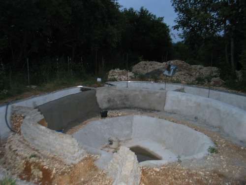

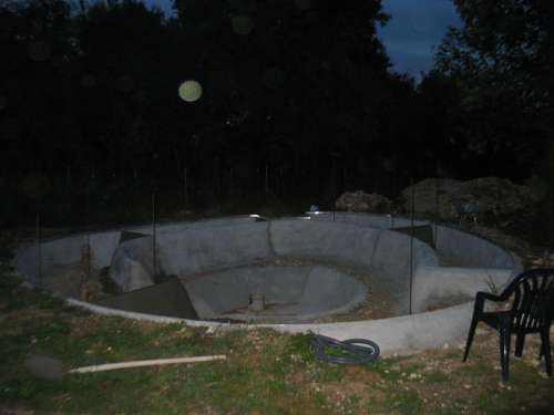

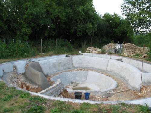

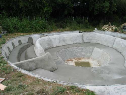

Ich habe wieder eine arbeitsreiche Betonierwoche hinter mir. Dazu ein paar Bilder.
1 Abschnitte je Montag & Dienstag:
Mittwoch hats geregnet und Donnerstag ging\'s weiter:
Freitag:
Samstag: (hat 11h gedauert)
heute? -> Koma. Mir tut alles weh. Ich bin aber sehr zufrieden. Die 3 Ufergräben müssen noch gemacht werden. Aber insgesamt sieht es schon sehr nach Teich aus. :laugh:
Die blöde Nachbarskatze hat sich auch verewigt. Kaum war ich gestern weg, mußte sie über den Uferwall spazieren und war zu faul über den Ausschnitt vom Filtergraben zu springen.
