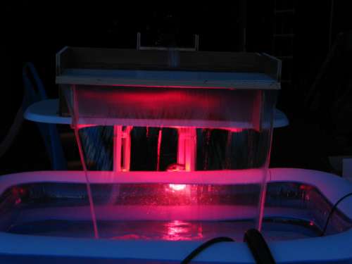

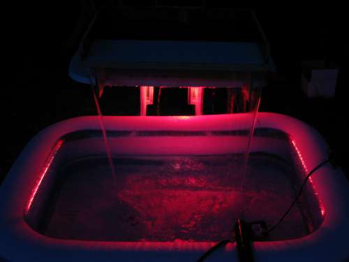

So, endlich ist es dunkel geworden.
Das war nur eine normale Funzel. Mit großflächigen LED wird das richtig Sinn machen. :silly:
Wir haben verschiedene Neigungen ausprobiert. Ab 0,5° Gefälle funktioniert es ganz gut. Berg hoch geht durch die 45° Kante auch, ab nicht mehr so gut. Am besten 1°-2° Gefälle. Mehr ist auch kein Problem, aber sieht für mich schief aus.

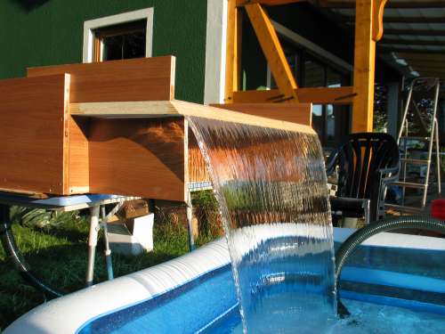

02 Aug. 2015 19:09 #21204
von Mupfel

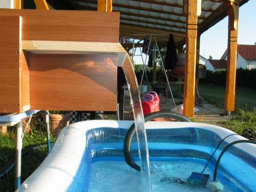

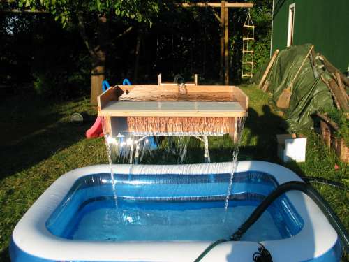

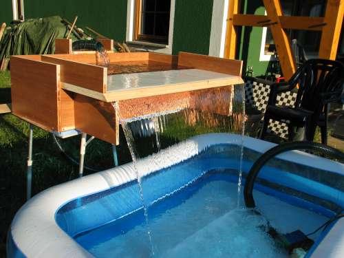

Die Zeit heute habe ich genutzt, um ein Wasserfall-Testmodell aus Holz zu bauen. Ich war überrascht, wie hammermäßig geil das auf den ersten Versuch geklappt hat. Das kann ich direkt in Beton umsetzen. Das Modell läuft mit der 6000l/h-Pumpe.

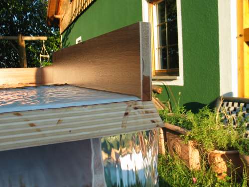

Ein schöner dünner Vorhang, 1m breit, 68cm hoch und fällt 10cm nach vorne. Die Abrißkante habe ich 45° gemacht und das Wasser fällt ein paar Grad steiler ab.
Überrascht bin ich, wie falch der Wasserfilm auf der Überlauf-Ebene ist. 5mm! Da reicht dann eine sehr kleine Begrenzung, um das Wasser zu leiten.
Der Wasserfall steht 1cm schief. Trotzdem ein schöner Vorhang.
Vor allem kann ich nun den Wasserfall so hoch machen, so daß mein Verteilerkasten drunterpaßt. Im Zweifelsfall nehme ich eine Pumpe größer. :evil:
