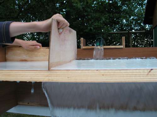

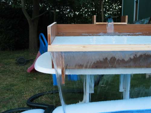

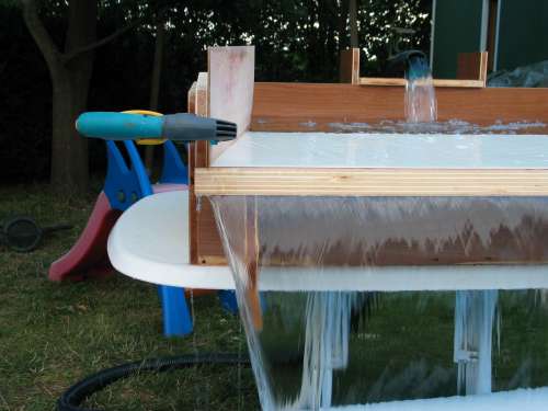

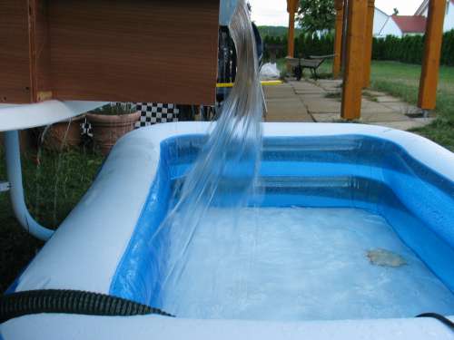

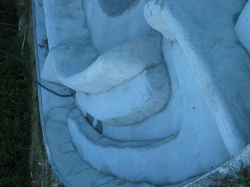

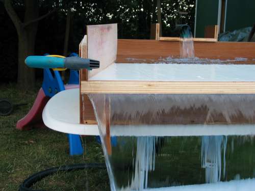

Zu Belohnung noch meine neuesten Forschungsergebnisse zum Wasserfall.
Da Uferwall und Teichrand 2 Kreise sind läuft der Wasserfallgrundriß vorne konisch zu:
Das heißt, ich kann das Überlaufbecken fast so groß bauen wie vorne der Überlaufstein. Zu Sicherheit habe ich das Verhalten des Wassers getestet.
Wasservorhang normal:
Etwas zur Mitte eingerückt:
Noch etwas mehr, macht fast keinen Unterschied:
So kann ich die volle zur Verfügung stehende Breite ausnutzen, auch wenn das Überlaufbekcne kleiner ausfallen sollte.

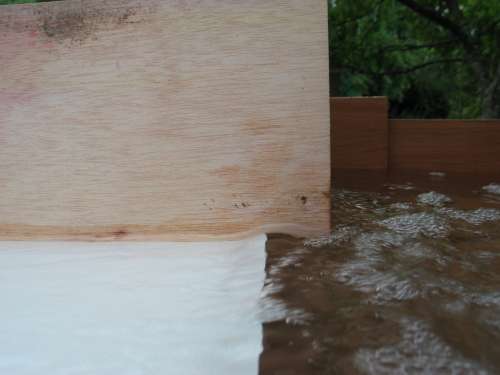

Gut, daß ich meine Pläne den Ablauf des einen Beckens unter dem Vorhang zu machen umgeplant habe. So schön der dünne Wasservorhang aus ist, er ist windempfindlich. Das waren höchstens 3kn Wind!:
Dann haben wir mal eine drößer dimensionierte Pumpe simuliert (tatsächlich die Breite veringert):
Am Anfang des Überlaufbrettes gibt es einen Wulst:
Sonst scheint das Wasser nur schneller zu fließen. Zu Sicherheit werde ich eine 2cm hohe Kante wählen, dann kann die Pumpe bei Bedarf größer ausfallen.

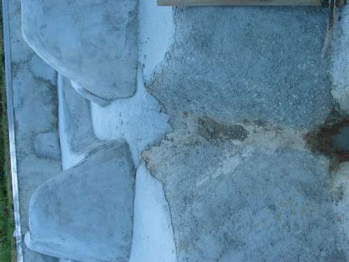

Ups, die Bilder sind verdreht. IIhr müßt euch halt auf den Kopf stellen.

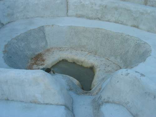

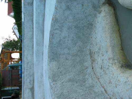

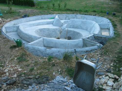

Erstmal noch die verschiedenen Perspektiven, die sich Sali gewünscht hat.
Der hintere Teil. Man sieht meinen Überlauf:
Blick in den Mini-Filtergraben:

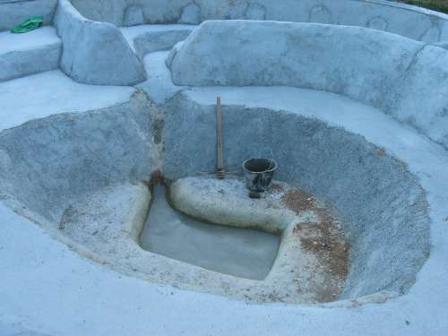

Blick durch den Filterdammdurchbruch in die Tiefenzone:
Von rechts hinten:
Die Tiefenzone:
Aus der Tiefenzone, der Eingansbereich, 25cm Keipzone und die 50cm Plantschzone:
Da laufen die Rohre hoch in den Filtergraben:

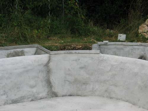

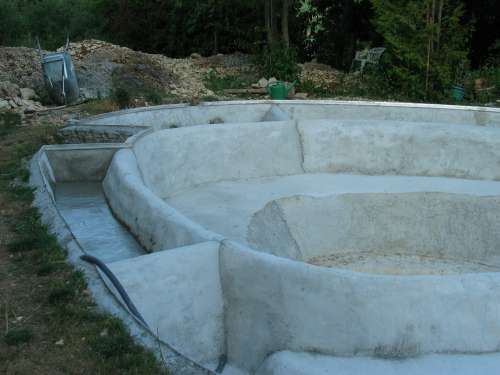

So, nun brauche ich doch noch mal euren erlesenen Rat:
Der Teichüberlauf von Salamander hat mich sehr ins grübeln gebracht. Bisher wollte - so ist es nun auch betoniert - einen offenen ÜBerlauf machen. War bisher auch kein Problem. Das einzige Risiko ist, daß das Wasser zwischen Wand und Folie abläuft. Und ich dachte, das Wasser versickert dann unter der Folie, da ich ursprünglich auf dem Boden nur Sand aufschütten wollte. Nun ist aber auch betoniert und ich sehe darin ein Problem, sollte Wasser drunterlaufen.
Die Folie kann ich nicht über den Außenwall legen. Sonst ist sie ungeschützt. Will man sie schützen mit Ufermatte, dann verletzt man dort die Kapillarsperre.
Beim Überlauf der durch die Folie geht, ahbe ich 2 Bedenken:
- Bekomme ich das wirklich dicht? Wie bereits mehrfach erwähnt, wollte ich die Folie nicht durchbohren.
- Was ist mit Laub? Das verstopft doch den Einflaufstutzen?
Noch kann ich mich umentscheiden.
Grübel, grübel... :dry: :blink:

Hallo Mupfel,
hast du hinten in die Kiste ein Beruhigungsbecken gebaut, damit das Wasser so schön gleichmäßig in der Breite läuft?
Wenn du das so in die Praxis umsetzen kannst sieht das bestimmt super aus.
Nur ehrlich gesagt, die bunte Farbe des Lichts gefällt mir nicht so. Ich könnte mir vorstellen das ein warmes weiss natürlicher aussieht.
Vieleicht von vorne seitlich angestrahlt, aber das ist Geschmacksache gefallen muß es dir.
