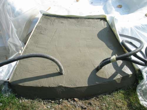

13 Sep. 2015 09:59 - 13 Sep. 2015 10:02 #21439
von Mupfel
So, nach einem Urlaubspäuschen geht es weiter. Vlies 900 ist drin, Teichüberlaufe habe ich ausgemeiselt und das Fundament für den Wasserfall gegossen.
Da die richtige Folie noch etwas dauert, habe ich das Vlies gegen Vogel-AA mal mit Folie abgedeckt. NG berät noch, wie sie meine Folie am besten einpassen können. Der Chef muß da ran.
Ich bin ganz optimistisch, da das Vlies 900 gar nicht sooooo viele Falten schlug, wie ich dachte. Nun heißt es warten. Zumindest habe ich mal etnschieden, ob das Saugrohr 75 oder 100 wird. Ich nehme 2x 75
. Dann kann ich die Sedimentfallen getrennt druchspülen und habe ordentlich Saugung dahinter.
Über Steuerungstechnik (SPS) habe ich mich auch intformiert. Es wird entweder die Siemens Logo oder Wago 750. Da ich auch noch ein automatisch bewässertes Gewächshaus plane, würde sich das lohnen.
Welchen Sand nehmt ihr für den Mörtel. Da gibts doch diesen grauen Sand, den kein Kind im Sandkasten haben will. Oder besser den hellen Spielsand. Der ist zwar teurer, aber ich dneke, die Grundfarbe weißt shcon in die richtige Richtung?
Letzte Änderung: 13 Sep. 2015 10:02 von Mupfel.
