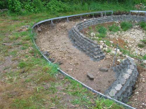

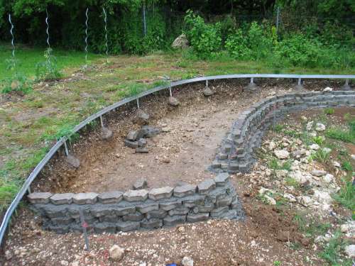

Hm, ich habe die ganzen letzen Tage am Teich gegraben und grabe mich nun durchs Forum.
Bin grad nochmal raus und hab mir die Zielsaug-Kästen angeschaut. Ich wollte die mit 2 Sedimentfallen nutzen. Dann nur mit 2x 50mm-Schläuche. Mehr würde ja durch die Engstellen nix bringen. Dazu noch der Skimmer. Regeln muß ich eigentlich nix mehr. Macht dann der Kasten noch Sinn? Ohne Kasten könnte ich dickere Schläuche nehmen, muß die aber zusammenführen, also wieder eine Engstelle. Mit Kasten könnte ich später erweitern, was aber unwahrscheinlich ist. :S
In den Pumpenschacht kommt nur eine einzige Pumpe. Der Teich hat insgesamt ca. 30000l. Bei 4 Umwälzungen pro Tag brauche ich eine Pumpe mit 83l/min. Ich nehme die nächst größere, um einen Wasserfall von ca. 30-50cm Höhe betreiben zu können. Da ich einen Filter einsetze muß ich den Wasserfluß aufteilen. Ein Weg geht durch den Filter, der andere direkt in den Wasserfall. Wenn der Durchfluß doch zu hoch ist, dann werde ich die Pumpe über eine Zeitschaltuhr betrieben, bevor der Filtergraben austrocknet.
Ich überlege, ob ich noch einen 3 Abzweig mache, mit dem ich die Sedimentfallen spülen kann. Da braucht es ja kein Frischwasser dazu. Ich muß nur schauen, ob die Spülleitungen verstopfen könnten. :huh:
Aber nun erstmal ein paar Bilder. Ich habe weider viel gegraben und brauchte wieder ein paar Bezugspunkte für die verschiedenen Zonen des Filtergrabens. Da habe ich den Damm für den Filtergraben roh gemauert. Wieder ein paar Pflasterseteine dazu recycelt. Der Filtergraben ist nun 40cm tief. Mit allem drum und dran haben dann die Pflanzen noch 20-25cm. In die Mitte kommt noch eine tiefere Rinne von 70 cm (60 cm bleiben übrig).
