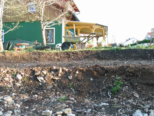

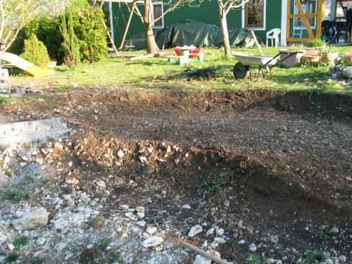

von Mupfel
So, 2 weitere Wochen habe ich gegraben. Der Plantschbereich für die Kinder ist fast fertig und muß nun erst mal eine schöpferische Pause einlegen.
Auf dem nächsten Bild sieht man nochmal genauer den Rand:
Ich habe noch keine Ahnung, wie ich den Rand gestalten soll bzw. alle meine Ideen haben Schwachstellen. An dieser Stelle und im Filtergraben wir der Wasserspiegel gut 10cm unter der Rasenebene sein. Ich hätte gerne, daß der Rasen bis zum Rand wachsen kann und möchte da keine Begrenzungssteine. Wie mache ich das mit der Folie und Kapillarsperre?
Meine beste Idee, von außen nach innen: Den Rand würde ich bis hoch mörteln/betonieren, dann Vlies drauf und die Folie, nun Ufermatte. Wenn das Vlies nicht bis ganz raufgeht, dann könnte ich die Folie am Mörtel festkleben und die Ufermatte auf der Folie? Ich stelle mir nur vor, daß wenn jemand auf die Kante tritt, dann schert es die Ufermatte und Folie ab. :blink:
Ideen?
Mupfel
