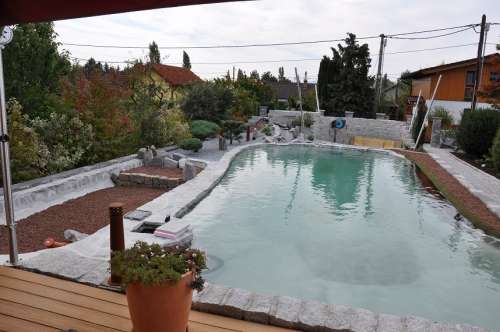

Michael1230 antwortete auf Anfang Teichbau in Wien

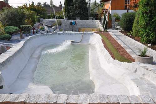

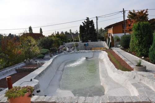

Endlich nach all den Mühen kommt der Tag der Füllung.
Der Gärtner kommt vorbei.
Nach Beratung mit einem Teichbauer haben wir uns für Granulat aus Lavagestein entschieden ?
Wir haben acht Bigbags von dem Zeug verarbeitet. :woohoo: :woohoo:

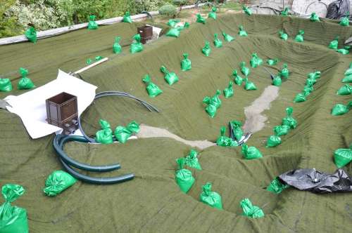

Schwimmteich 12m x 5,5m
Tiefe 1,5m
Filtergraben 7m x 2,5m
2 x Sedimentfalle
Schwimmskimmer
Bachlauf 2 x Staubecken
Standardfilter
UV-Lampe

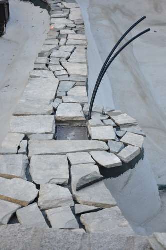

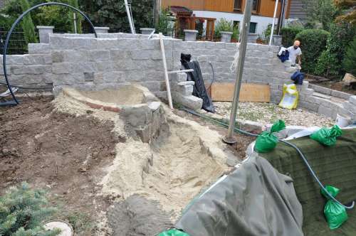

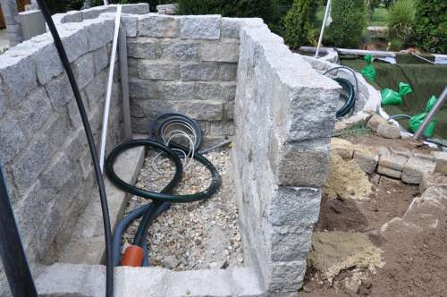

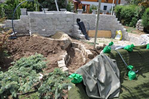

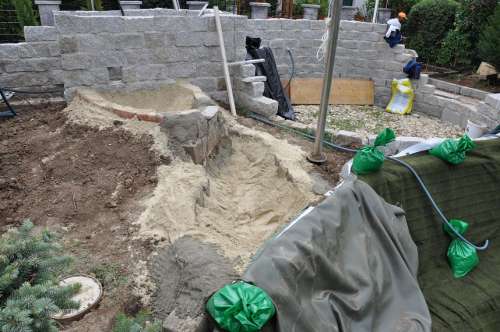

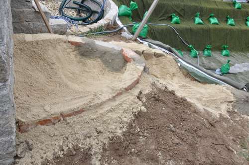

Nebenbei wird der Bachlauf gebaut.
Auch hier finden die Pflastersteine wieder Verwendung.
Die Granitmauer mit der das Gelände abgefangen wurde, wird jetzt um eine weitere Mauer erweitert.
Hier wird Platz für die Filtertechnik und UV-Lampe geschaffen.

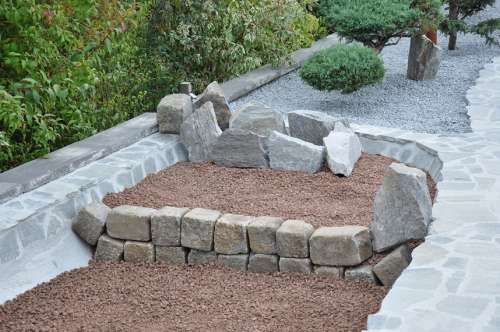

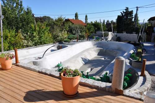

Ab geht's zu einem Steinhandel :laugh:
Der verkauft gleich in der Nähe Natursteine
Nach ein wenig feilschen geht's nach Hause mit dem Objekt der Begierde.
Felsen für den Bachlauf sowie Gartengestaltung sind auch schon bestellt
VOLL GEIL !!!
:woohoo: :woohoo: :woohoo:
VOLL GEIL !!!

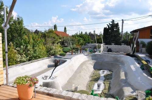

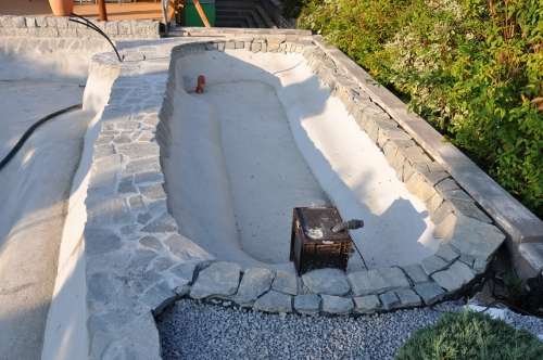

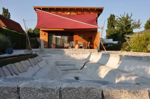

Jetzt wird aber der Putz aufgetragen
HURRA
Nur war das leider nicht so einfach.
Wir haen feisten Schwimmteichmörtel in Österreich gekauft.
Dieser sollte mit einer Putzmaschine zu verarbeiten sein. SCHMECKS
Das wurde nach etlichen Versuchen abgebrochen und händisch erledigt.
Übrigens ein sehr langwieriges Unterfangen.
Aber was solls.
ES ZÄHLT NUR DAS PROJEKT :sick: :sick:
HURRA
Aber was solls.

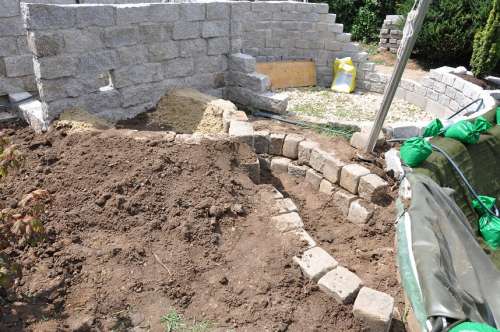

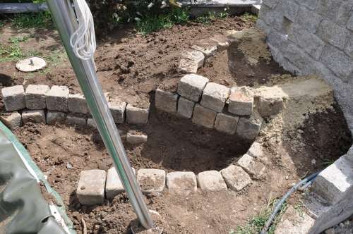

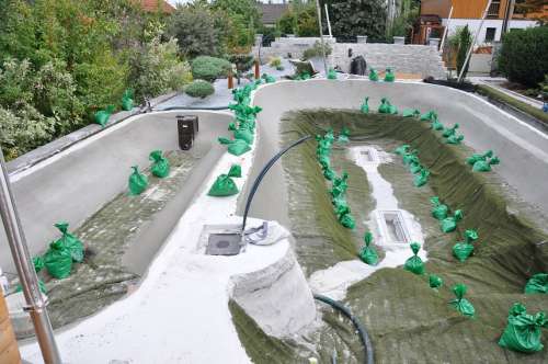

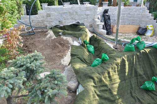

Nachdem das Vliess erledigt ist kommt die Zielsaugtechnik sowie Pumpenschacht dran.
Die Zielsaugtechnik wird auch gleich mit Pflastersteinen verbaut :woohoo: :blush:
