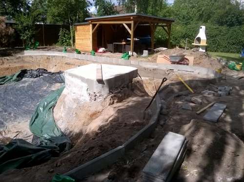

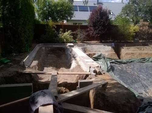

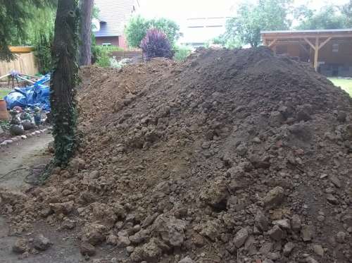

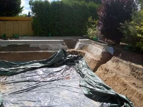

Mr.DD antwortete auf Projekt Schwimmteich: Leipzig
Da ich schon länger keine Bilder mehr gezeigt hab....
Heute nun mal wieder ein paar :pinch:
Habe schon recht viel geschafft in der letzten Woche, wobei alleine das Schachten ein paar Tage verschlungen hat und man dies nur schwer auf Bildern festhalten kann :woohoo:
Aber der Berg ist nicht alleine von dem "Filterkeller"
Jetzt sind es größtenteils "nur" noch Feinarbeiten wobei ich diese Woche auf jeden Fall meine Bestellung machen möchte zwecks Folie, Vlies, etc....
