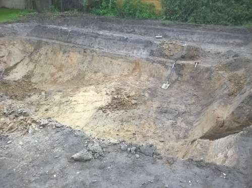

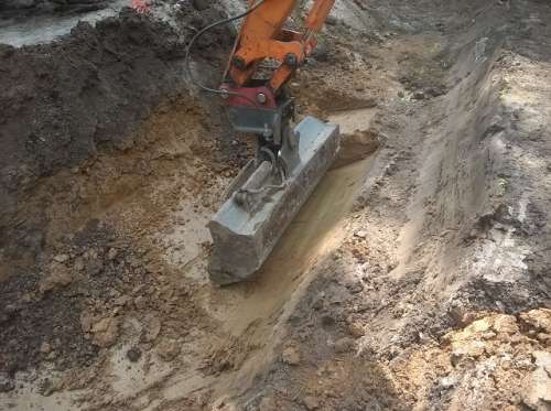

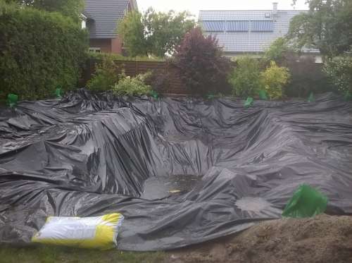

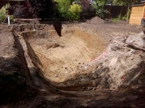

14 Juni 2016 18:14 - 14 Juni 2016 18:24 #23428
von Mr.DD
MfG Daniel
Mr.DD antwortete auf Projekt Schwimmteich: Leipzig
Danke für euer Interesse an meinem Projekt. :silly:
Gleich zu aller Anfang, was den Luftheber betrifft,
ich hatte geplant einiges mit dem Luftheber Prinzip zu betreiben und zu bauen mich aber dann dagegen entschieden.
Der Schacht ist erst mal nur "da" eine Funktion wir der in der nächsten Zeit nicht erfüllen ...
In einem anderen Forum hatte ich gelesen, dass diese es geschafft haben auf 75cm über Wasser zu pumpen ...
Also wird der Schacht mein Versuchslabor werden.
Vielleicht ist eine Art Gegenstromanlage möglich.
@ThorstenC:
Ja die extra Pumpe für den Wasserfall ist unerlässlich.
Ich hatte einiges durchgerechnet wie zum Beispiel die Filter höher zu setzen und das Wasser über den Wasserfall zu leiten... jedoch wäre damit der Durchfluss mit 2x 12000SKS Pumpen geringer als wenn die Filter normal aufgestellt sind (Wasserfall wäre ja immer auf ca 1m).
Zu einem externen Pumpenschacht konnte ich mich nicht begeistern (Folienduchbruch). :whistle:
@salamander:
NG hatte eine 12000 SKS mit Parallel-Filter "empfohlen".
Da ich aber etwas mehr flexibel sein wollte, habe ich mich dann für die 2 Standardfilter und 2 Pumpen 6500 SKS und erst einmal nur EINE UV-Anlage.
Geplant sind 2 Skimmer (110er).... einen an jede ZST allerdings habe ich überlegt, ob ich nicht direkt mit einem 110er Rohr in die ZST gehe oder die ZST übergehe und gleich in den FG.
Sedimentfallen habe ich 3 geplant - habe diesbezüglich keine "Empfehlung" von NG eingeholt.
Zu guter Letzt noch ein paar Bilder vom heutigen Tag.
Gerade noch geschafft, die Sicherungsfolie zu ziehen (288m²)...dann ging das Unwetter los..... hoffe wir können morgen die Baggerarbeiten beenden. :woohoo:
MfG Daniel
