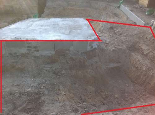

Mr.DD antwortete auf Projekt Schwimmteich: Leipzig
@salamander
Filterbürsten um Groben Schmutz heraus zu Filtern...es ist genug Platz, um noch weitere Filtermedien zu installieren(Filterschaum).
Auf dem Hel-X siedeln sich ja nicht nur Bakterien an, die man benötigt wenn man Fische hat.
Mein Mehrkammerfilter ist ja im weitesten Sinne nur eine größere Version des Standartfilters. :woohoo:
Einen Fischbesatz wird es irgendwann mal geben aber nicht in den nächsten 3-5 Jahren. Und auch nicht im gesamten Schwimmteich sondern in einem abgetrennten Teil.
Der Betonklotz ist meine "Insel" :whistle:
Es ist entschieden, ich baue den Mehrkammerfilter auf die Folie - Da ich auf TF oder EBF oder sonstigen 230V Elektrik verzichte.
Geplant sind 5-6 Kammern auf einer Fläche von 3x3m also genug Platz für Änderungen.
Das einzige wo ich bis jetzt noch am Überlegen bin ist, welche UVC und wohin.
Tauch-UVC wäre wohl das einfachste aber da sind wir wieder beim Strom. und jedesmal den Stecker ziehen......
Alternativ wäre da noch eine Pumpe die das Wasser durch eine Durchlauf-UVC drückt welche auf Bodenhöhe installiert wird.
Mehrkammerfilter in Arbeit: ca. 2 Meter des FG wurden geopfert.
MfG Daniel

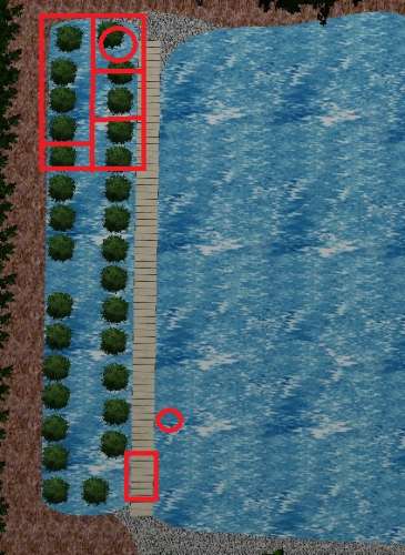

Dank ThorstenC habe ich mich nun doch dazu durchgerungen einen Schwerkraftfilter zu bauen.....
Allerdings etwas anders als üblich.....
Ich werde einen Teil des FG opfern um auf der Folie Filterkammern zu bauen. Nun kann man sich über Sinn oder Unsinn streiten... ich möchte jedoch die Folie an keiner Stelle schwächen, somit bleibt nur die Variante.
Plan ist also entweder direkt auf der Folie-Vlies die Mauern hochzuziehen oder zusätzlich noch mal ein "Foliensack" einzusetzen und darin erst die Mauer....
Es Soll der Skimmer + 1 BA direkt in die Sammelkammer und einen Anschluss vom FG.
Filterkammern: (Sammelkammer - Filterbürsten - Bewegtes Hel-x - unbewegtes Hel-x - Sammelkammer - LF DN200)
Würde mich freuen ein paar Meinungen von eich zu hören zu dem ganzen.
PS. Lohnen sich die Sedimentfallen überhaupt oder reichen einfache BA?
Man muss doch eh einmal im Monat den Boden absaugen wenn man eine schöne Bodensicht haben möchte.
MfG Daniel
Letzte Änderung: 05 Juli 2016 19:11 von Mr.DD.

Noch besser, wenn die Treppe sich etwas in die umgebenden Teichprofile einfügt und nicht so in den Teich heraussticht-also in einer seitlichen Senke verbaut.
Das behindert ggf. eine im Teich durch die Rückläufe erzeugte leichte Kreisströmung..wenn man so etwas haben möchte
Das sieht bei Dir mit der Treppe in der Kurve so schon gut aus.
