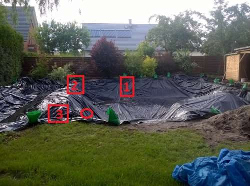

Eigentlich ist es kein Kuddelmuddel... denn ich habe mich ja schon bei der Planung dafür entschieden das NG Prinzip mit den Motorpumpen zu nehmen.
Ja der Teich wird vermörtelt.
ThorstenC schrieb: Schon gegoogelt und gelesen? ;)
Was ist denn bei Dir unter dem Dach? ein Schuppen?
Ja ich habe mich etwas belesen... konnte mich aber nicht umstimmen.
Zumal dieses Schwerkraftsystem in der Anschaffung doch relativ preisintensiv ist.
Neben dem Carport ist ein Schuppen jedoch mit Fundament.
salamander schrieb: Die ZST Kästen würde ich weglassen und jeweils 2 Folienflansche mit 11o Schiebern an den beiden Dammdurchbrüchen einbauen.
Ich werde mich auf einen Skimmer beschränken und dann die 2 Sedimentfallen... sollte reichen zumal mehr Sedimentfallen eh nichts bringen, wenn man jeden Monat den Teichboden absaugt.

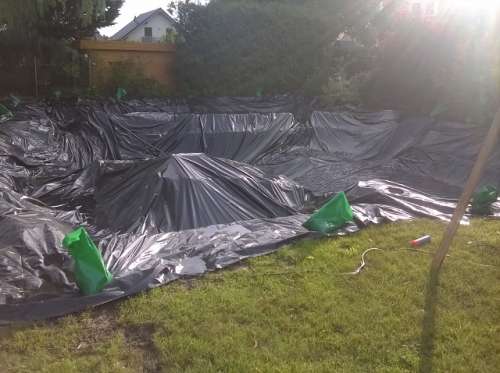

salamander schrieb: Gibt das eine Insel im Teich? Die wird beim Folienlegen noch viel Spaß machen. :S Auch verlierst du dadurch Schwimmstrecke und Wasservolumen. Je mehr Wasservolumen umso stabiler der Teich.
Ja es gibt eine Art Insel... auf zwei Seiten wird es bi auf den normalen Grund gehen 1,30-2,00m und die anderen Seiten werden um die 0,60m tief.
Und ich glaube ich kann auf die paar m² Wasseroberfläche verzichten zumal ich jetzt schon bei ca. 160.000L bin.

du kannst übrigens davon ausgehen das du für einen vernünftig funktionierende Skimmer einen Flow von ca, 6-8m³/h brauchst. Wären bei 2 Skimmern rund 15m³/h. Da kannst du dir ausrechnen was dir bei deinen Pumpen für die Sedimentfallen bleibt.
Aber spreche das am besten mit deinem NG Berater ab.
18 Juni 2016 14:40 #23487 von salamander
Hallo!
Thorsten hat recht,entweder Luftheber mit Schwerkraftfilterung oder NG Prinzip mit Motorpumpen.
So hast du für die beiden Sedimentfallen und die beiden Skimmer jeweils eine eigene Saugleitung.
Alles andere wäre wirklich in Hoffnung gebaut. Ärger hat man anderswo genug, den braucht man nicht auch noch beim Teichbau.

Kuddelmuddel....
Hoffnung hilft Dir hinterher nicht weiter, zumal alles vermutlich betoniert wird.
Hier sind Teichanlagen, die von der Technik her von NG geplant wurden...und wo die Skimmer nicht zufriedenstellend ziehen....
Leider lässt sich die Physik nicht umgehen ;)
Da hättetst Du bei den googeltips eine nette Schwerkraft-Filteranlage mit LH im Boden eines Schuppens versenkt gesehen....
Klappen drüber und der Schuppen hat kaum Nutzfläche verloren.
Oder unter einer Holzterrasse....
Ca. 2m x 3m reicht locker, wenn man ordentlich plant und baut.

Ich wüsste echt nicht, wo ich so ein System noch hin bauen soll. :laugh:
Ein Foliendurchbruch für den LH-Schacht (1) ist mir nichts. Zumal es ja dann zwei wären mit jeweils mindestens DN 200/300... Ich werde es auf Folie probieren.... so schlimm werden die Falten schon nicht werden.
Effektiv habe ich ja "nur" ein Loch von 1,5 Meter tiefe.
Der vermutlich beste Weg wäre wohl ZST (2) für die 2-3 Sedimentfallen zu nutzen und Skimmer (3) direkt in den FG so wie Thorsten beschrieben.
Alles in der Hoffnung es saugt. :whistle:
