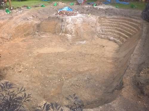

Hallo!
Hab da in deinem letzten bild eine art treppe gesehen die du da schön herrausgearbeitet hast.
Würde dies eventuell etwas anders machen:
Das ganze als schräge herrausmodellieren, dann flies und folie drüber.
Zum schluss flies 900 nehmen und dort drauf mit beton die stiege modellieren, bzw setzen.
Hätte folgende vorteile:
Die folie kann viel einfacher verlegt werden, da du diese ganzen falten sonst nie wegbekommst.
Der auftritt ist danach auch stabiler und die stufen sind viel gleichmäßiger.
Ich hatte dies dann mit betonblockstufen gemacht. Einfach in ein betonbett gesetzt und das wars dann.
Wünsche weiterhin gutes gelingeN
Mfg
Mfg

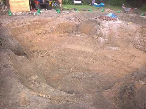

Hatte viel um die Ohren die Letzte Woche und kam leider nicht dazu etwas am Teich zu machen. :whistle:
@ThorstenC
Ich werde es mir mal durchlesen. Danke :silly:
Habe auch leider nur zwei neue Bilder...
@ThorstenC
MfG Daniel
