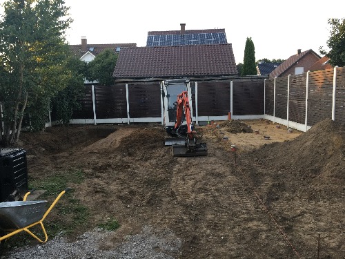

Bisher konnte ich das Material auf dem Grundstück verteilen, da dieses eh tiefer lag. Der Rest wird ganz sicher noch ne Menge Arbeit.

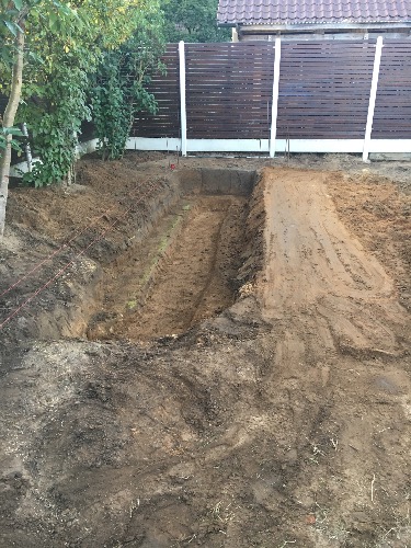

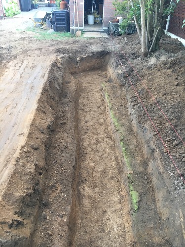

3. Tag:
Ist rum und der Filtergraben ist da. Das Feintuning kommt nachher. Ich muss mich ranhalten jetzt den ST auszuheben. Ich hoffe das klappt alles weiter so.
Der FG hat mich ganz schön ins schwitzen gebracht. Am Rand fehlt mir noch ein bisschen Material. Dort wo der Filtergraben jetzt ist, war vorher gelber Sand der sehr locker war. Auf diesem lagen vorher Waschbetonplatten als Boden der alten Hütte. Den Sand musste ich vorher entfernen und habe jetzt wo der Damm hin soll Material aufgeschüttet und mehrfach verdichtet. Ich hoffe das alles so hält, wie ich mir das vorstelle.
3. Tag:

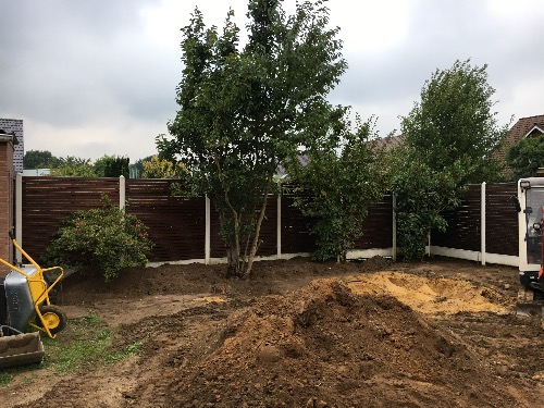

Das ist schneller, wie mit einem Spaten. Was anderes kommt nicht auf unser Grundstück drauf.

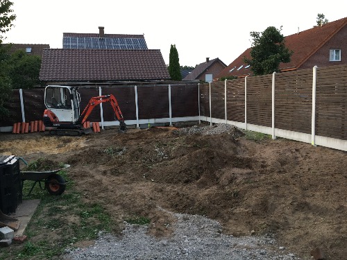

die grube wollt ihr mit einem minibagger ausheben? respekt.....

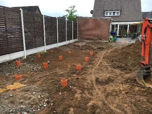

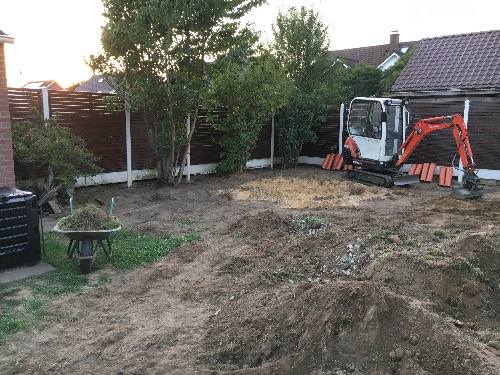

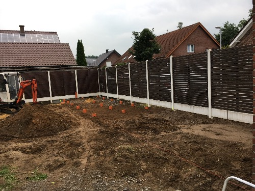

Der 2. Tag an unserem Projekt ist herum. Nachdem der erste Tag nicht so verlief wie ich es mir vorgestellt habe, war der heutige vom Verlauf schon wesentlich besser.
Gestern die Grasnarbe entfernt und unseren neuen Sickerschacht für den Teichüberlauf und den Regenrinnen Anschluss des Daches für den Überdachten Sitzplatz.
Heute wurde dann bei mässigem Wetter Erde von links nach rechts geschaufelt und die ganzen Punktfundamente für die Terasse erstellt. Endlich konnte man etwas sehen.
Für Morgen ist die Wetterprognose wieder besser, das sollte der Startschuss sein zum Ausheben der Grube.
Da werde ich dann mal sehen wie weit ich komme.
Grüße Mike
