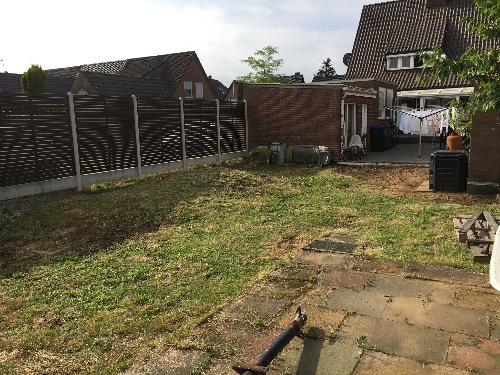

Hallo und einen guten Abend zusammen,
seit einigen Tagen habe ich das Forum hier entdeckt und habe mir schon einige Bauprojekte die hier gezeigt wurden angeschaut und durch gelesen. Sehr schöne und interessante Projekte, die hier im Forum vorgestellt werden.
Das hat mich angespornt, unser anstehendes Urlaubsprojekt Schwimmteich auch einmal kurz vorzustellen. Es sind nur noch wenige Tage, bis der Startschuss fällt.

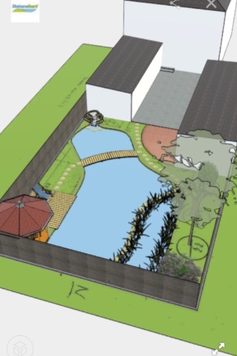

Die Überlegung zu einem Schwimmteich beschäftigt uns schon länger. Im Vorfeld haben wir uns die Arbeitsmappen und Bücher von NG besorgt und gelesen. Dieses Jahr wurde es dann konkreter und wir haben uns bei NG beraten lassen.
So wurde die ersten Planungen erstellt bei der unsere Wünsche berücksichtigt wurden und es gab zwei Varianten dazu.
Nachdem wir versucht haben die einzelnen Varianten in unserem Garten vorzustellen gab es noch eine weitere und Finale Variante die uns dann zusagte. Und so soll es nun auch werden.

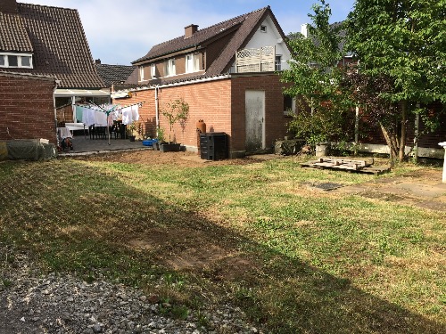

Unseren Garten haben wir vor ca. 3 Jahren entrümpelt, der alte Bewuchs der Vorbesitzer musste weichen. Somit sind wir ungebunden und können uns richtig austoben. Bis auf vier größere Pflanzen die wir erhalten ist der Rest des Grundstücks frei.
Unser ST soll 4,3 m x 14,0 m werden, der FG soll die Abmessungen 2,5 m x 8,0 m werden. Wir wollen nach den NG Standard den Schwimmteich realisieren.
Über Anregungen oder kritische Vorschläge würden wir uns freuen.
bis dahin wünsche ich allen einen angenehmen Abend.
Gruß Mike.
