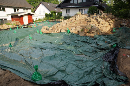

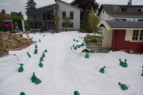

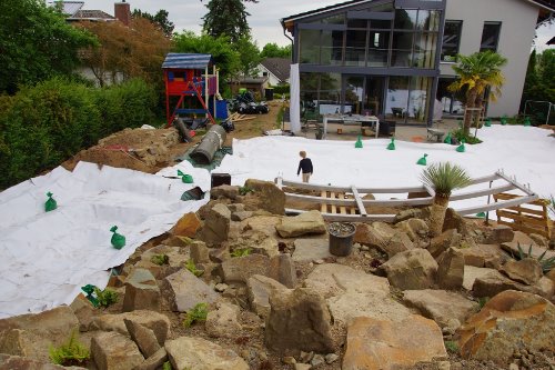

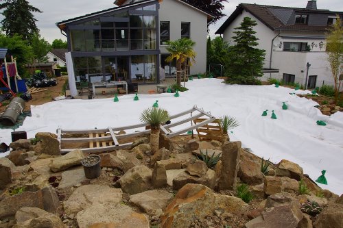

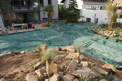

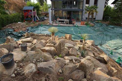

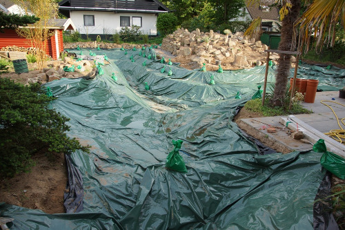

So, da ich nun eine intensive letzte Woche hatte, in der der Hügel weitgehend fertiggestellt und der Teich ausgebaggert und die Sicherungsfolie eingelegt ist, wollte ich kurz über die Fortschritte berichten. Der Teich ist ausgemessen und die Folie bestellt. Nächste Woche wird sie dann eingelegt. Mal gucken ob das klappt, denn mir 540kg ist sie nicht gerade leicht. Um sie aufs Grundstück zu bekommen, musste ich mir einen Radlader mieten, da es einen kleinen Hügel hochgeht. Tragen oder ziehen kann man niemandem zumuten.
