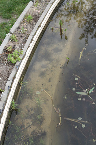

Das erste Bild ist vom Filtergraben. Hier habe ich gar nicht gefärbt und es stört mich auch überhaupt nicht. Die Flächen sind aber auch kaum zu sehen.

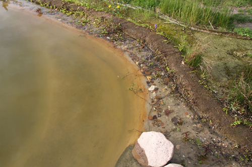

Das zweite Bild ist vom Teich. Das Wasser ist gerade leider nicht klar, aber die Farbe des Betons kannst du sehen und die erste Stufe auch. Liegt gerade etwas Mulm drauf.

ich habe mir gerade mal meine Bilder angesehen.
Für die Saugleitungen hatte ich gar nicht so tief geschachtet.
Eigentlich nur etwas tiefer, als der Durchmesser der Leitung.
Bei mir waren es geschätzt etwa 8-9cm
Ich habe diese mit einer Lage Vlies direkt auf die Folie gelegt und mit Mörtel fixiert. Später mit Verbundmatte und Beton überdeckt. Du brauchst nur an der Sedimentfalle so viel Platz, dass die Leitung unter dem Rahmen der Falle durchpasst. Da der Rahmen ja auch oberhalb der Folie ist sollte die Tiefe reichen.
Mit den Farben kann man vorher nie so genau sagen, wie es am Ende wirkt. Ich habe vorhin mal ein Foto gemacht.
Du kannst höchstens vorn auf den Stufen dann Kanten anbringen und dann Sand dahinter füllen und diesen dann mit grobem Kies abdecken. Ob das den Sand bei Wasserbewegung dort hält ist aber auch nicht garantiert.
Wenn die Kinder bei uns toben spült es auch die größeren Kießstücken in den Teich. Wenn dann noch jemand auf den Terrassen rumlüft (und das wird bei uns zumindest gemacht, regelrecht Hasche gespielt) dann hält sich der Sand sicher auch nicht lange.
Vielleicht findest du ja auch eine Möglichkeit etwas vorzubereiten, was du später mit Sand füllen kannst, wenn dann nicht mehr so wilder Badebetrieb ist.
