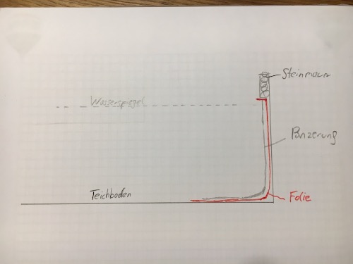

So möchte ich die Folie hinter der Steinmauer verbauen.

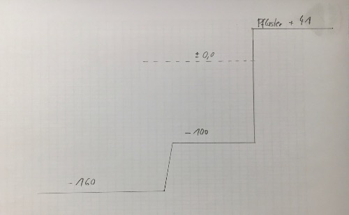

So soll in etwa das Uferprofil auf der linken Teichseite (Bereich wo auch die Filterstation steht) aussehen.

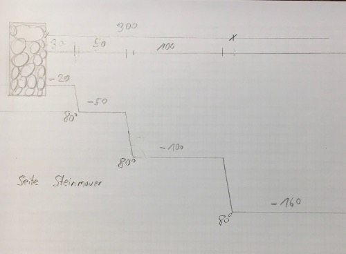

Und so soll das Ufer an den steilen Steinmauern (Bereich bei der Hütte und beim runden Pflaster) aussehen.

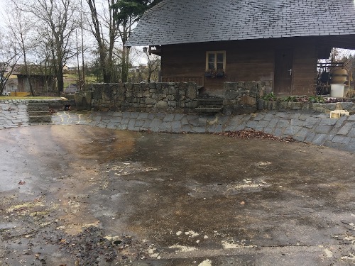

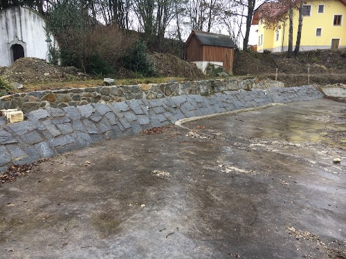

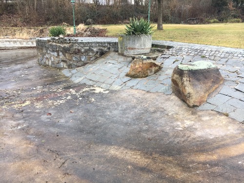

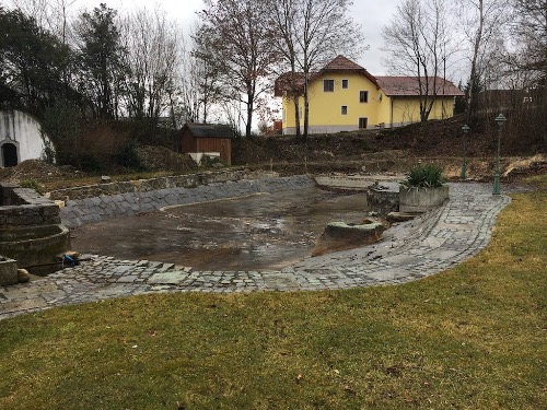

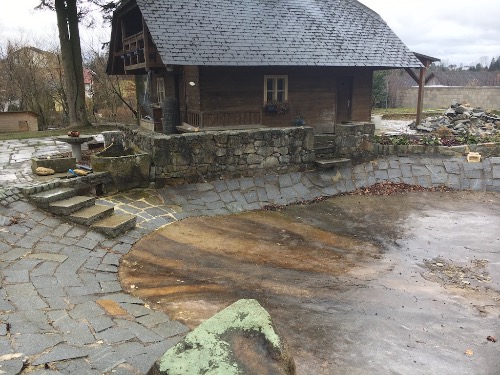

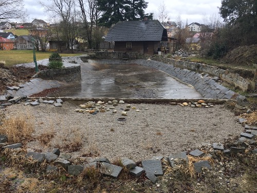

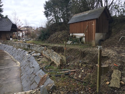

Hier noch die Fotos.

Hallo Zusammen!
Nachdem ich mich jetzt schon längere Zeit mit dem Thema Teichbau beschäftige und hier schon sehr viel mitgelesen habe, soll es dieses Jahr mit dem Teichumbau losgehen.
Geplant ist der Teich getrennt in Schwimmbereich und Filtergraben, Sedimentfallen, Skimmer und zusätzlicher Filterstation samt UV-Anlage. Die Teichfolie wird komplett mit Mörtel gepanzert.
Die Schwierigkeit bei meinem Projekt liegt darin, dass bereits ein Teich besteht, dieser ist mit Beton und Granitsteinen gebaut, dieser Untergrund wird vor dem Neubau komplett entfernt.
Da der Teichuntergrund aus Lehm besteht wurde damals auf eine zusätzliche Abdichtung verzichtet, was allerdings nicht wirklich Funktionierte, der Wasserverlust wurde durch eine Quelle permanent ausgeglichen. Der Teich wurde hauptsächlich als Fischteich genutzt und für diesen Zweck war es auch ausreichend so.
Derzeit hat der Teich eine maximale Tiefe von 1,35m, diese möchte ich auf 1,60m tiefer graben.
Die Teich- außen Form wird mir vom alten Teich vorgegeben und kann nicht mehr wirklich verändert werden.
Beim Teichprofil werde ich mich großteils an die Empfehlungen von Naturagart halten, nur der Eingangsbereich soll bleiben wie er ist (mit Gefälle von 0 - 100cm und dann steiler weiter bis auf 160cm Tiefe).
Die Steinmauer an der linken Teichseite (dort wo auch die Filterhütte steht) bleibt bestehen, da wird die Folie an der Mauer befestigt. Die habe ich letztes Jahr angefangen zu mauern bin aber nicht ganz fertig geworden. Vorher war dort eine Böschung welche irrsinnigen Pflegeaufwand verursachte.
An den anderen Stellen soll die Steinmauer bis knapp über den Wasserspiegel entfernt werden, dann die Folie dahinter befestigen und dann entweder mit Mörtel verkleiden oder wieder mit den Steinen vermauern - das werde ich vermutlich kurzfristig entscheiden.
Die zwei großen Steine, die im Eingangsbereich liegen werden herausgenommen und sollen dann über der Folie wieder verbaut werden.
Die Schalsteinmauer, die im hinteren Bereich des Teiches zu sehen ist habe ich vor etwa 3 Jahren gebaut um dort einen, mir empfohlenen, Kiesfilter zu bauen. Dort liegen etwa 40 Tonnen Kies, funktioniert hat das ganze nicht wirklich. Das wird natürlich alles entfernt.
Soweit die groben Baupläne.

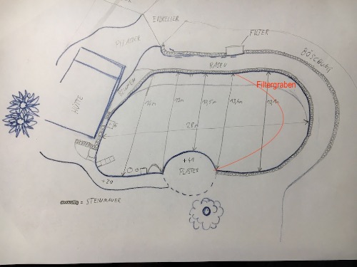

Wo würdet ihr bei diesem Teich den Filtergraben platzieren? Und wie groß würdet ihr ihn machen?
Da bin ich mir noch nicht wirklich sicher.
Und könnte mir wer Empfehlungen zur Teichtechnik geben? (Welche Filter, welche Pumpen, wie viele Sedimentfallen,)
Um das ganze etwas übersichtlicher zu Gestalten füge ich noch ein paar Fotos und eine Skizze vom Teich ein.
Vielen Dank im Voraus für eure Hilfe!
