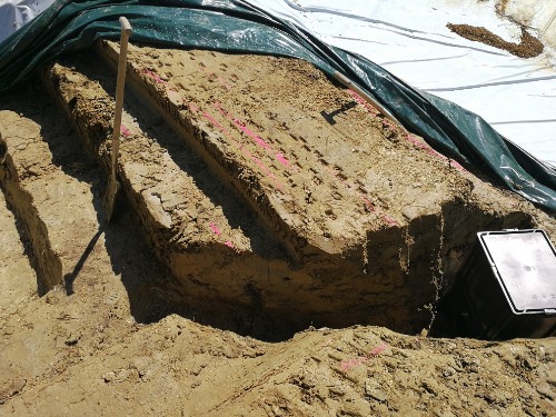

Das ist aus der Ferne schlecht zu beurteilen, hört sich aber schon gut an. Aber richtig, das Verlegen der Folie wir sonst ein Problem. Theoretisch kannst du es dann immer noch ändern. Du hast doch die Grubenschutzplane. Die ist zwar wesentlich flexibler, aber versuch einfach diese Folie mal ohne große Falten in den Durchbruch und den Filtergraben und Teich zu verlegen. Vielleicht wird es dann klar, worum es geht. Du brauchts im Durchbruch mehr Folienlänge als im Teich und Filtergraben. Dort entsteht dann jeweils eine Falte.

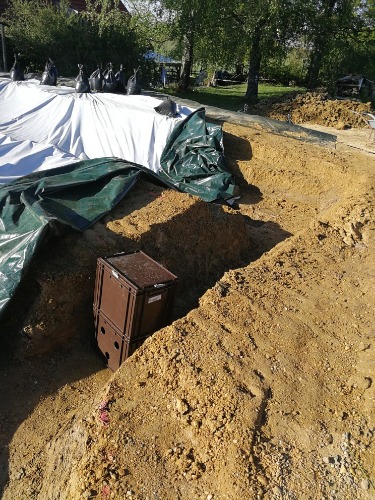

Hab jetzt den Graben breiter gemacht und Wande abgeschrägt. Über die ganze Länge ist er unten noch keine 60, aber am Anfang schon ubd oben komme ich auf 110-120.
Wenn ich das richtig verstehe ist das Problem die Folie sauber legen zu können, weil ansonsten müsste der Dammdurchbruch ja nicht so breit sein, zumindest zum Filtergraben hin, also nach Saugsammler ubd Trennfolie meine ich.
Was meint ihr jetzt, reicht das?

Hallo Lohschneider,
schau dir mal die Bilder von Seite 9 beginnend an. Da ist der Einbau meiner beiden Saugsammler zu sehen.
www.teichbau-forum-naturagart.de/index.p...august-2017?start=48
Du kannst den Kasten sowohl in als auch vor den Dammdurchbruch bauen. Die Position der Trennfolie ist auf jeden Fall im Durchbruch. Im Damm ist er besser versteckt. Bei mir sind je zwei Sedimentfallen und ein Simmer angeschlossen. Dadurch brauchte ich keinen seitlichen Anschluss.
Auf deinen Bildern sind jedoch die Wände viel zu steil und du hast eine Spitze/Ecke am Dammende. Hier bekommst du große Probleme mit dem Verlegen der Folie. Wie Holger schon geschrieben hat, unten schmal und oben breit, einen V-förmigen Dammdurchbruch herstellen. Und keine Ecken, weite runde Bögen am Eingang in den Dammdurchbruch. Nur so kannst du die Folie richtig verlegen.
Die nötigen Infos, wie Maße und Bilder sind in den jeweiligen Anleitungen von NG enthalten. Die bekommst du mit der Ware geliefert. Hast du die Arbeitsmappe Teiche und die Bücher von NG gelesen? Darin ist das Wissen enthalten um den Teich bauen zu können.
Hubert

Hallo ,
wir haben unseren Saugsammler auch eher Richtung FG gebaut und den V Ausschnitt etwas größer gemacht .
Unten hatten wir 60 cm und Oben 120 cm breit .
Wir haben alles zum Schluß mit Wackersteinen verkleidet und betoniert.
Der Saugsamler funktioniert echt gut.
Weiterhin viel Erfolg !
