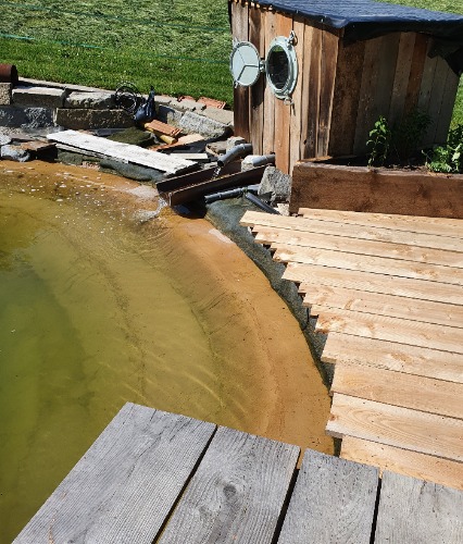

19 Mai 2022 08:15 - 19 Mai 2022 08:42 #33744
Lohschneider antwortete auf Schwimmteichbau mit sehr steiniger Erde
Wir haben auf eine Treppe oder sowas verzichtet. Die Bekannten, die auch einen NG Teich haben, die nutzen ihre Treppe nicht mehr, weil sie immer so rutschig ist. Wir machen wahrscheinlich an unserer Holzterrasse - die ja in den Teich ragt - eine Poolleiter, oder wir bauen eine Holztreppe in den Teich.
Wir gehen jetzt von der Terrasse auf die 10cm Stufe, von dort auf die nächste Stufe und sind drin. Das schafft die ganze Familie. Wenn wir später etwas gebrechlicher sind, dann ist das vielleicht keine sooo gute Lösung mehr, aber dann ist eine Treppe oder Leiter da.
Im Bild siehst du die alte (gräulich) und die neue Terasse. Von da gehen wir bequem in den Teich...
Die Terassenerweiterung ist noch nicht fertig, soll noch im Bogen geschnitten werden, dann der Anschluss an die Quelle und den Überlauf, auch noch nicht fertig, nur provisorisch. Aber man kann da gut reingehen
