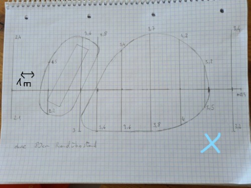

Hallo Alfons,
Danke für den Hinweis. Leider ist das Planoben zb aus platztechnischen Gründen nicht mehr möglich. Da würden wir schon an den Zaun kommen wenn wir jetzt noch eine 50er Stufe machen. Die Form nach hinten war schon durch unser vorhandenes Pool-Loch Vorgegeben.
Wir haben uns auch im Übrigen gegen die Uferterrasse entschieden.
Dennoch danke für die Hinweise. Ich werde berichten

Hallo Anschii,
es geht bei der 50er Stufe nicht um eine Ausstiegsmöglichkeit. Gerade wenn das Ufer so zugebaut oder zugepflanzt ist, wie Du Deine Pläne beschreibst, wirst Du die Zugänglichkeit von der Wasserseite aus als nützlich empfinden. Sei es, das Ufer zu pflegen, oder den Teich zu reinigen, den Teich (fast) vollständig im knietiefen Wasser umrunden zu können, möchte ich nicht mehr missen. Den Sicherheitsaspekt bei gesundheitlichen Problemen sollte man auch nicht einfach wegwischen...
