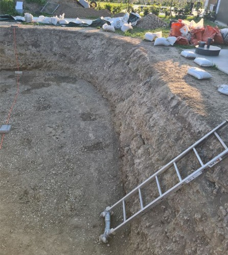

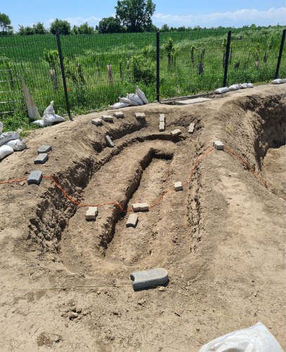

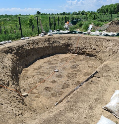

17 Mai 2022 19:31 - 18 Mai 2022 04:10 #33697
von Anschii
Anschii antwortete auf Schwimmteichbau mit sehr steiniger Erde
So hier nun die Bilder.

17 Mai 2022 19:29 #33696
von Anschii
Hallo Georg,
Ja gerne. Es sind nicht nur Löcher. Es gehören die Schrägen aufgebaut. Eine katastrophale Erde hier - war mal ein Überschwemmungsgebiet.
17 Mai 2022 19:29 #33695
von Struzi
Struzi antwortete auf Schwimmteichbau mit sehr steiniger Erde
Hallo Anschii,
Ich hatte auch eine schöne Mischung aus Steinen und etwas Bauschutt. Da war wenig schönes und formbares Material dabei, wie man das hier häufiger sieht.
Ich habe mich dann entschieden, nahezu den gesamten Schwimmteich und den Filtergraben mit Mörtel auszukleiden. Das war viel Arbeit, man macht den ST eigentlich zweimal. Letztlich hat sich das aber sehr gelohnt, weil der Untergrund sehr gut mit Vlies und Folie auszulegen war und sehr eben ist. Sichtbare Setzungen haben auch nicht stattgefunden. Kann ich empfehlen.

17 Mai 2022 18:52 - 17 Mai 2022 18:52 #33694
von Georgs Teich
Georgs Teich antwortete auf Schwimmteichbau mit sehr steiniger Erde
Hallo Anschii,
ohne Bilder ist es schwer was dazu zu sagen.
Größere Löcher in der Wand die entstehen indem man Steine entfernt kann man gut mit einer Sand/Zementmischung (7zu1) zumachen.
Vielleicht kannst du ein paar Bilder der Grube hochladen.
Mfg
Georg
Mfg
Georg
