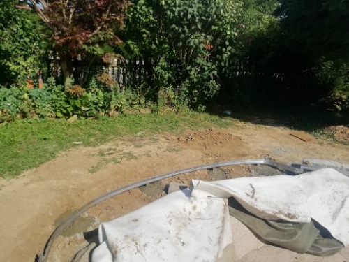

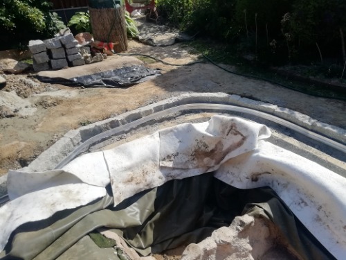

So, es ist wieder was passiert am Teich.
An zwei Seiten des Teichs ist das Niveau des Rasens etwa 10 cm über dem des Teiches. Deshalb musst ich hier eine kleine Granitmauer machen, um dies auszugleichen. Gleich daran hab ich das Uferband gesetzt.
An einer Stelle des Teiches passt das Niveau soweit und ich bin mit dem Uferband etwas tiefer gegangen. Dies dient dann als Überlauf bei starkem Regen.
