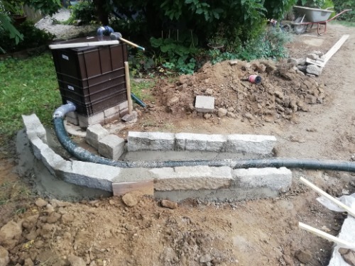

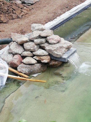

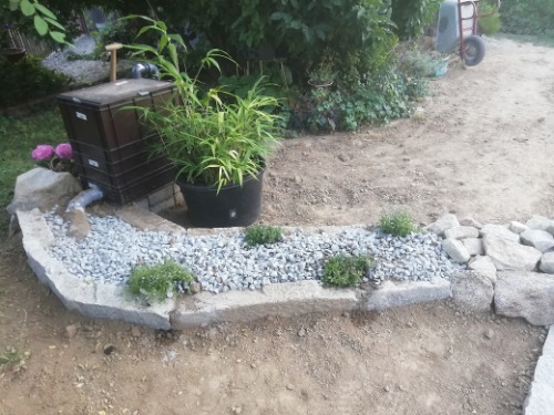

Neue Bilde
Hier hab ich den Einlauf in den Teich gemacht. Den Kasten mit dem Filter habe ich etwa 2 Meter weggestellt. Den Einlauf selbst habe ich mit Natursteinen abgedeckt und den Wasserfall habe ich aus Granitplatten gebaut. Zuerst hatte ich eine Platte aus Bruchstein, aber da hierbei die Abrisskante nicht so sauber war, war es mir zu laut.
Beim Zulaufschlauch habe ich links und rechts davon Granitsteine gesetzt.
Die Granitsteine wurden dann mit Erde und Granitsplitt aufgefüllt und ein paar Pflanzen wurden gesetzt.

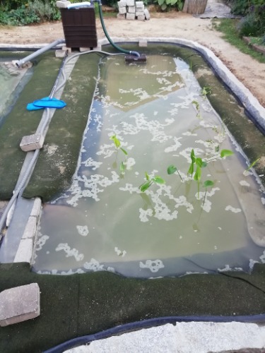

So, es gibt neue Bilder.
Der Filtergraben ist bepflanzt.
Ein kleiner Ufergraben ist bepflanzt und zieht Wasser.
Was mich etwas stutzig macht ist die Tatsache, dass das Wasser nach eineinhalb Wochen immer noch extrem klar ist. Und das, obwohl ich Brunnenwasser mit etwas hohem Nitratwert verwendet habe. Aber ich denke, dass das Grün kommen wird

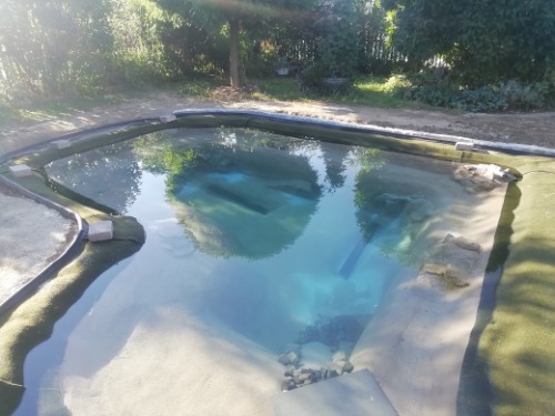

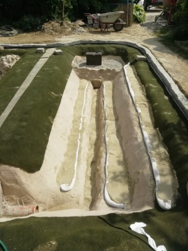

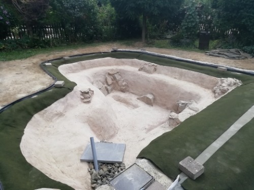

es gibt wieder einen Fortschritt bei meinem Teich
Ufermatte wurde verlegt und mittels K1-Kleber punktuell fixiert. Anschließend habe ich die Gummilippe in das Uferband gedrückt.
An den Stufen des Filtergrabens habe ich diese Sandschläuche platziert und daneben mit Sand aufgefüllt. Außerdem ist der Pumpenschacht gesetzt.
Vor zwei Tagen konnte ich endlich das Wasser einlassen. Der Filtergraben ist natürlich noch etwas trübe und ich gehe auch davon aus, dass das Wasser im Teich trübe bis grün werden wird. Die nächsten Tage möchte ich die Pflanzen setzen und dann langsam aber sicher die Pumpe anwerfen, wenn sich der Filtergraben etwas stabilisiert hat.
