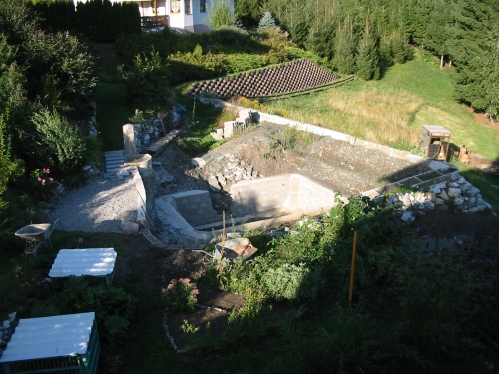

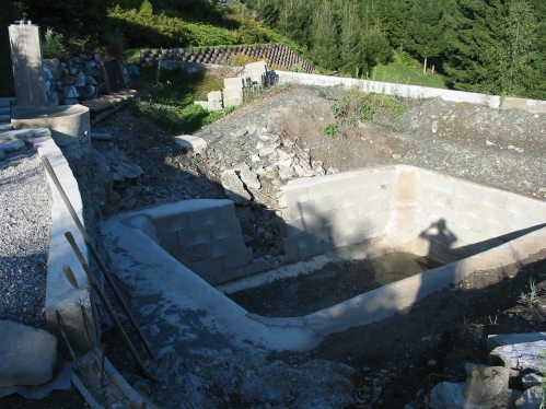

30 Aug. 2009 20:03 #10168
von BATE
Und das Dritte.
Es zeigt den Teich in der ganzen Grösse.Bis ganz nach hinten.
Man kann auch sehen das ich jetzt bei der Dusche den Platz
davor mit Kies aufgefüllt habe da wird dann die Liegefläche
entstehen.Habe den Kies gratis bekommen(machen in meiner Strasse
gerade eine Kanalerweiterung für ein neues Haus).Heute habe
ich noch einwenig an der Stiege betoniert und meine Schalung
für den Oberen abschluss (Betonkorbmauer)eingerichtet,damit ich
sie Morgen wieder ein stück richtung Stiege ausbetonieren kann.
Ich werde dann wieder Fotos machen.
Tschüss
Günther

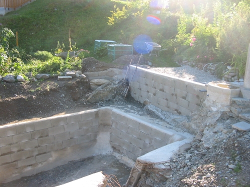

Habe wieder drei Bilder für euch.Es ist jetzt zwar nicht so viel
weitergegangen ,da ich meine Terrasenüberdachung vergrössert
habe,aber immerhin ein wenig.
Bild eins zeigt euch wo ich meine Stiege in den Teich geplant
habe ,und zwar genau beim Felsen.
