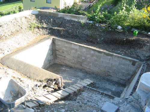

So. Jetzt bin ich gerade beim oberen Abschluss der Mauer.Damit die
Folie nicht über eine scharfe Kante läuft, wurde ein kleiner Wulst
aufbetoniert und so die Kante abgerundet.So ,bis demnächst.

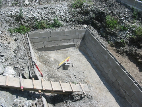

Die Erstereihe war am schwierigsten zu setzen,wegen der Untermörtelung
es soll ja Waagrecht und die Senkrechte im genauen Winkel und dann
noch das Innenmass musste auch noch so genau wie möglich im winkel
sein.War einwenig viel auf einmal ,hat aber gut geklappt.

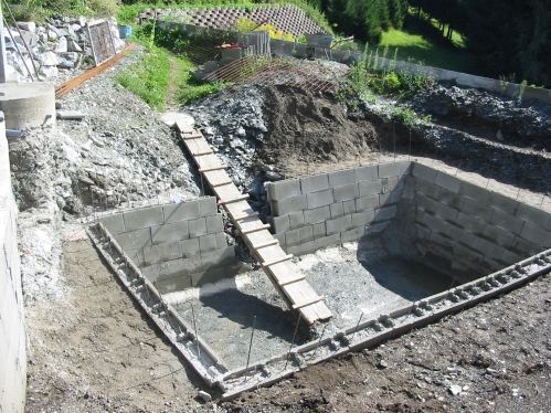

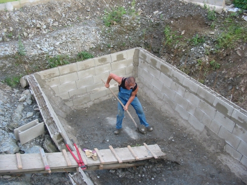

Habe vor zwei Wochen Matarial bekommen.Waren jetzt zwei anstrengende
Wochen.Sehr viel gearbeitet.Die Bilder Zeigen den fortschritt.
Jetzt bin ich etwas müde.Werde Montag weiter machen.
